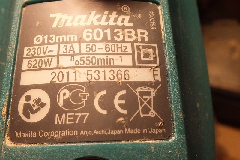

коронки до 57мм.,сверлиться будет всё по месту...то бишь стояк значит сбоку врезка, в лежак для стояка сверху(труба стальная ВГПстенка 2-3 мм) и т.д.,, те дрели что в первом посте ссылка подойдут али нет;)?

alexutel написал : те дрели что в первом посте ссылка подойдут али нет
Так там всё в кучу:o...Мой совет-выбирайте по мощности,от 800 Вт.,и выше...а вообще,тему лучше перенести в "Выбор дрели"...

alexutel написал : дрели что в первом посте ссылка подойдут али нет
Любая!

Я таким работаю.Весь набор вышел порядка 11тыр.Если бы заказывал с инета,возможно,дешевле.Швеллеры прогрызаются запросто..

alexutel написал : Посоветуйте пожалуйста-дрель для сверления коронками по металлу в условиях стройки(трубы),
Если дрель нужна только под коронки, то лучший вариант односкоростная дрель с оборотами 0-550об/мин...

Я ж говорю запутался могучие сетевые низкооборотистые(хорошие) -стоят как 18вольтовик(хороший),.Поставим вопрос по другому-сколько выдержит отверстий(диаметр коронки 27мм. например или 22мм.) полутораамперный Девольт 780?

alexutel написал : полутораамперный Девольт 780?
Лучше подумайте на сколько отверстий хватит аккума при Ваших делах-то
alexutel написал : коронки до 57мм.,сверлиться будет всё по месту...то бишь стояк значит сбоку врезка, в лежак для стояка сверху(труба стальная ВГПстенка 2-3 мм)
На 2.5-ой ? Как бы не был хорош ДВ.
Да, ни фига.

Дык мне самому интересно сколько шурик18й выдержит, пробовал бошем гср12(вроде) свежий аккум на одну дырку хватило(22)...Маловато будет(может конечно аккумы дохлые(помершие,но шурупы вроде крутят)
