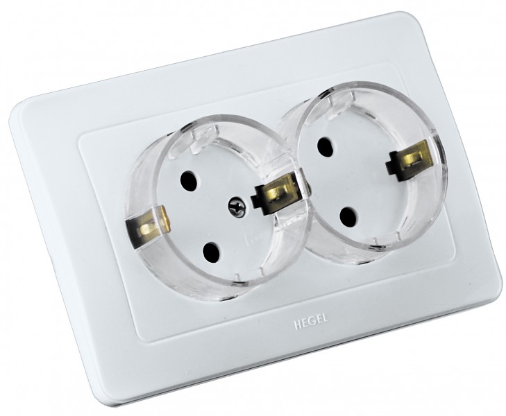

Подниму тему. В мелкие подрозетники ставил Hegel, но он пропал из магазинов.
Что есть из розеток с низким механизмом сейчас в продаже?

strider1978 написал: В мелкие подрозетники
Что такое "мелкий подрозетник", в мм? Вообще меньше 40 мм как-то редко попадаются. А в 40 ставится любая розетка.

Сообщений: 10287
20.03.2021 в 06:17:42
Мелкий = обрезанный. Про мотивы этого решения не будем сейчас, понятно что в основе банальная лень.
Глубина от 25 до 35мм, но ориентироваться нужно на минимум, помещение одно, розетки просятся одинаковые.

strider1978 написал: Глубина от 25 до 35мм, но ориентироваться нужно на минимум
Для 25 искать точно бесполезно. В 35 еще что-то можно подобрать.

30.03.2021 в 19:06:47
Поставил по итогу Hegel, еле нашёл.
Глубина самого механизма 13 мм.
Лапки нужно убрать, а механизм дополнительно закрепить к рамке винтами M3 с шайбами.
