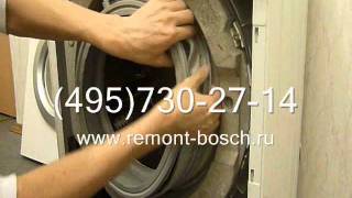

При замене манжеты люка в стиралке эту самую манжету просто натягивают или все же на какой-то клей сажают, кто знает? Имею ввиду место соединения манжеты с неподвижной частью бака (каменная или керамическая, не поймешь)

Обычно там хомут проволочный. Бак - армированный пластик

хомут пластмассовый, но со стороны дверцы, а на бак резинка просто натянута, без хомута. А вот был ли какой клей там или смазка противопротечная, вот в чем вопрос...

машина-то какая? а то можно долго гадать. Но вообще все машины имеют хомут на бак, не помню ни одной с приклееным. Видел пару раз слетевшие хомуты и пару раз забытые на заводе (зато пружин запасных положили:)

машина Zanussi, клал на бок, смотрел снизу, но хомута на баке не обнаружил... Проработала без него примерно 5 лет, а теперь потекла.

зануссей - миллион разных. Точнее надо. Но скорее всего забыли...с качеством сборки у них печально...

На морде лица у ей написано Zanussi Easy Iron ZWS 687, мож она какая безхомутная?

CONNECTION RING,RUBBER BELLOW, 124 04 77-02/4 ....

Ремонт стиральной машины Siemens - замена манжеты люка Как вариант.:)

Всем спасибо, я ее победил! Действительно, хомут присутствовал, он там пружинный, но вокруг места крепления внутренней части манжеты расположен камень-противовес и из-за него ни снизу, ни сверху не подлезть, чтоб хомут поправить. Пришлось снимать манжет с люка, через образовавшееся отверстие устанавливать внутренний хомут, а потом обратно ставить внешний. у люка. Подробно расписал, мож кто-то еще будет искать.
