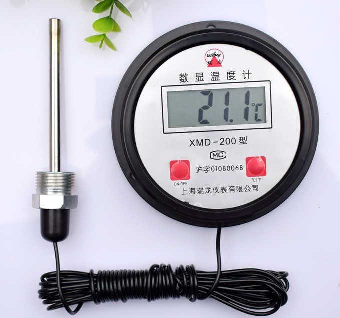

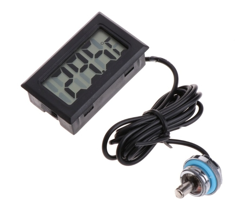

Промышленный XMD-200 (для котельных), можно и автомобильный (мотоциклетный), или совсем простенький китаец.

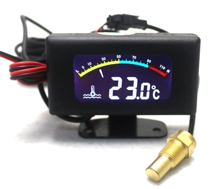

Николай_65Р написал: А можно ссылочку на средний?
https://ru.aliexpress.com/item/DC-9V-36V-Universal-Digtal-LED-Water-TEMP-Temperture-Gauge-for-Cars/1889853742.html?spm=a2g0v.10010108.1000016/B.1.e7233be4hl38K4 ....ему питание нужно 9-36в, другие 2 от встроенных батареек

калямба, красивый, зараза :) Заказал парочку, всё равно рядом блоки Гидролок с 12 вольтами висят.
