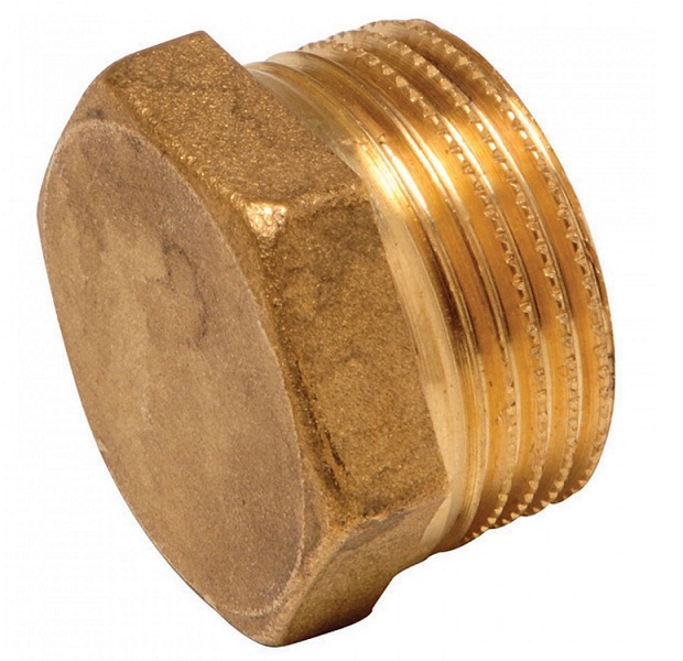

cineman написал: Пришлось и штатный датчик покупать на убой в качестве гильзы
в качестве гильзы делали из простой заглушки (заполняли герметиком, можно и эпоксидкой)

калямба написал: в качестве гильзы делали из простой заглушки
Мне надо было в жигули :) Гильзы дюймовых резьб у меня есть готовые. Можно из меди спаять, если нужно длинные.
