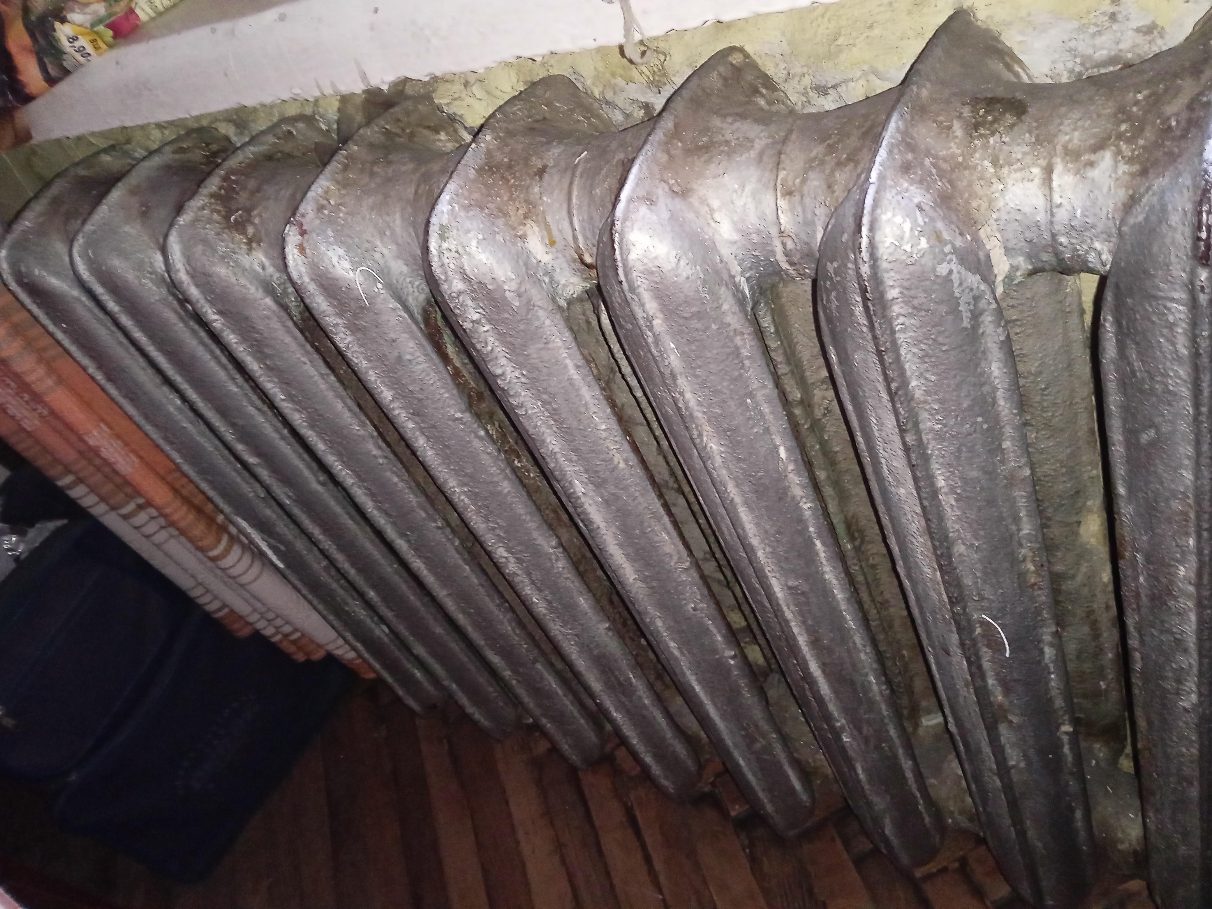

чугунная батарея отопления в комнате, как можно , какой кран врезать на входе, чтобы в случае прорыва не затопить, подскажите

BV, даю фото входу в тбатареюIMG_20261029_085650 (NXPowerLite Copy)

IMG_20261029_085539 (NXPowerLite Copy)

andreyt772 написал 29.10.2026 в 12:39
чугунная батарея отопления в комнате, как можно , какой кран врезать на входе, чтобы в случае прорыва .....
Можно обычные шаровые краны на входе и выходе, типа Валтек или Джакомини.
А прорыва в каком месте опасаетесь?

andreyt772 написал 29.10.2026 в 12:44
По фото не видно даже однотрубная система или двухтрубная. Может ваш заржавленный кран двойной регулировки. То что он только на одном подводе наталкивает на мысли об этом.
Сообщений: 140034
29.10.2026 в 21:26:07
andreyt772,  Общее фото стояка, отводов, батареи.
вообще в случае прорыва чугуняки надо закрыть дверь в комнату и звонить в аварийку, подойти к радитору в сильный мороз может и не получится и потому что опасно и потому что не видно из-за пара
по закону, собственник жилого помещения должен заботится не о кранах а о состоянии инженерных коммуникаций и если они на ладан дышат есть смысл освежить все трубы что в квартире и сам отопительный прибор.
