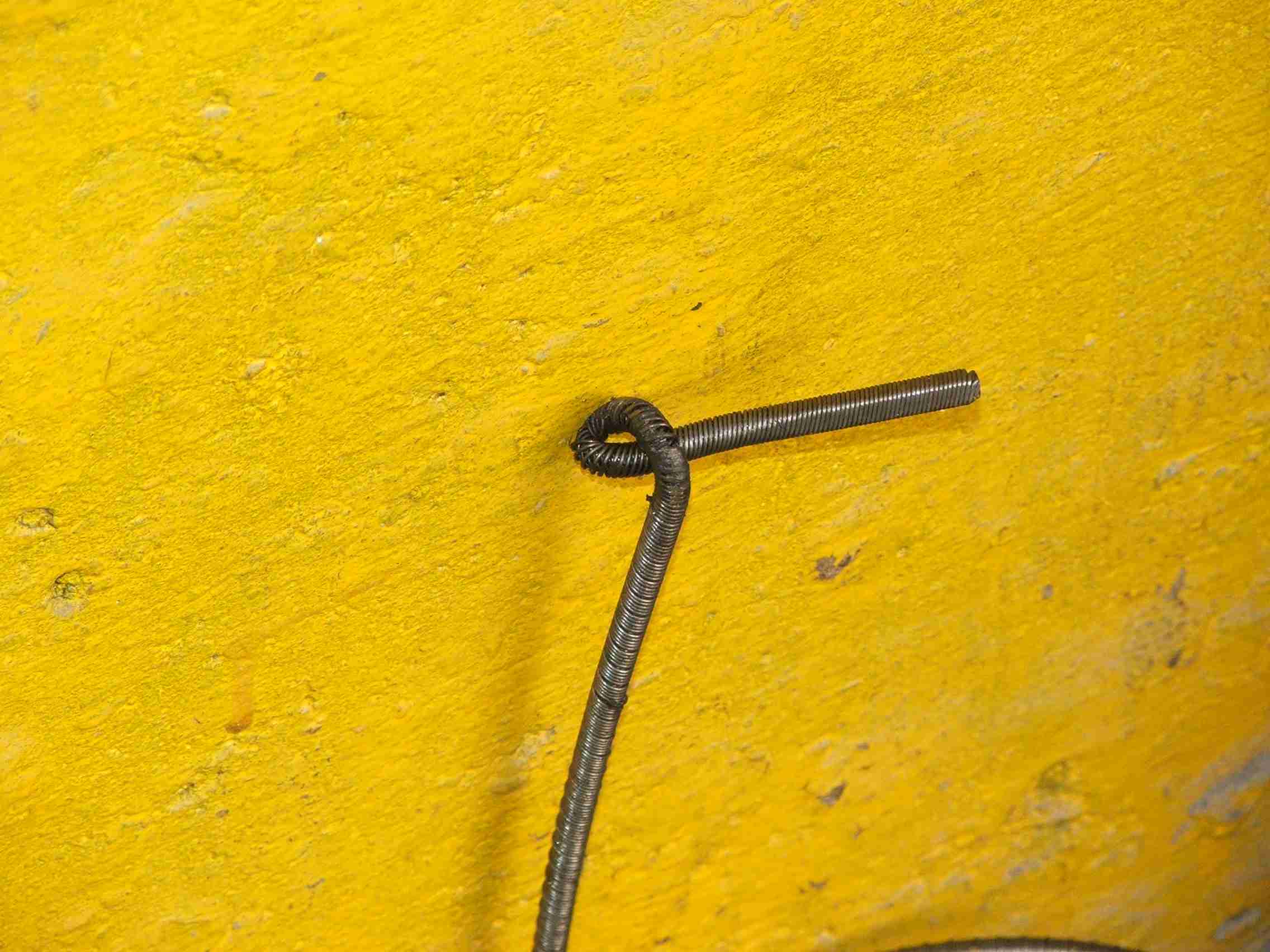

Имею косу Хускварна 323С, пользуюсь ей второй год. Уже во второй раз за этот сезон гибкий вал заворачивается узлом. Косой стараюсь пользоваться аккуратно: об землю и предметы не бью. В чем может быть причина? Помогите советом, будте любезны. Спасибо!

Частенько гибкий вал "разворачивает" если его "завивка" сделана не в ту сторону относительно направления вращения вала мотора.

Что происходит с валом хорошо видно на фото. Если я правильно понял ДачикА, перед монтажем нужно ориентировать повив вала по направлению вращения тримера?
