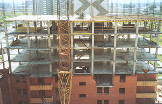

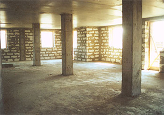

Где-то в будущем достроится наш новый дом с нашей новой квартирой. Дом - монолитно-кирпичный, тот, что на рисунке 16 вид изнутри - как на 10 картинке, только у нас на наружних стенах вместо пенобетонных блоков - кирпич, а межкомнатные перегородки - пенобетон (100 мм). Из отделки - чистовая (ровная) стяжка(сверху валяеццо линолеум), ровно отштукатуреные стены и потолок (обои, краска).
Какие виды работ можно начинать сразу после сдачи квартиры?
Я так понимаю, кафель слетит сразу же (ждать усадки года 2-3). Обои в принципе полопаются (или посъёживаются гармошками) и гипсокартонный потолок полопается нафик на стыках гипсокартон-стена...
Может пол можно делать? Теплый пол+керамогранит по нему, а также линолеум/паркет, чтобы мебель затащить и потом трам-тарарам не устраивать?
