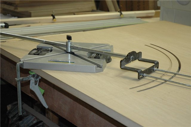

Нужен хороший фрезер для выфрезеровки отверстий и потаев с диаметром от 110мм и выше. Можно конечно для маленьких диаметров в подошве насверлить калиброванных отверстий для вкручивания шурупа, но тогда тело со станины съемное должно быть чтоб не подлазить с трещеткой для вкручивания шурупа

Вы самое главное не озвучили - материал и его толщину По идее подойдет любой фрезер, циркуль делается фрезером, примеров в интернете столько, что замучаетесь выбирать! https://www.google.com/search?q=%D1%81%D0%B0%D0%BC%D0%BE%D0%B4%D0%B5%D0%BB%D1%8C%D0%BD%D1%8B%D0%B9+%D1%84%D1%80%D0%B5%D0%B7%D0%B5%D1%80+%D1%86%D0%B8%D1%80%D0%BA%D1%83%D0%BB%D1%8C&newwindow=1&client=ubuntu&hs=HGW&channel=fs&tbm=isch&tbo=u&source=univ&sa=X&ei=cU9GU-mbN6OD4AS-uoCYDA&ved=0CDgQsAQ&biw=1280&bih=853

Сколько? 10, 20, 30, 40 тысяч рублей? Простейший циркуль делается так - берёте параллельный упор (у хороших фрезеров он обычно в комплекте), снимаете упор, оставив штанги. Берёте брусочек. Сверлите 2 отверстия под штанги. Надеваете. Фиксируете сверху винтами. В брусок насквозь просверливаете саморез. Самый простой циркуль готов! Далеше - по ссылке выше. Насколько хватит фантазии. Готовые циркули есть под Бош и Фестул, например. Если цена комплекта понравится :)

Котопёс написал : Готовые циркули есть под Бош и Фестул, например. Если цена комплекта понравится
В калпе врикше есть накладки на подошву фрезера для больших и мелких отверстий
Но самый грамотный у Virutex

До 10т. включительно. Думал, что мож готовые есть приспособы чтоб от 110мм и больше, но видимо мастрячить самому придётся как обычно ))

Материал МДФ и фанера. Глубина (толщина) до 30мм

Склоняюсь к Маките RT0700CX2. Больше ничего подходящего не нашёл. Диаметры от 110мм до 450мм
