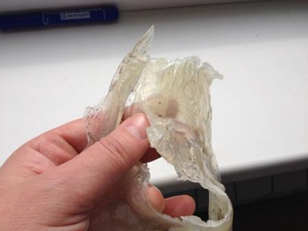

Была уже месяца три назад залита стяжка ЦПС (Петролит "Литой бетон М-300). Со стяжкой проблем нет: не потрескалась, поверхность прочная: не пылит, гвоздём и проч. не продрать. Сегодня решили грунтовать под заливку Ветонит-3000. Как обычно, решил грунтовать разбавленной 1:3 спец.грунтовкой Ветонит МД-16. Купил оную в "Петровиче", 10л канистра, дата выпуска - февраль 2014. Уже наступая ранее на грабли, решили начать с небольшого помещения - кухня 8кв.м. Пропылесосили, есс-нно. Нанесли валиком разбавленную грунтовку, всего 1 слой...и...Впитывается в стяжку-основу она очень плохо: не пористая основа, крепкая монолитная стяжка. Если где-то лужица - вообще впитываться не хочет. А через пару часов МД-16 превращается в плёнку, которая снимается аки змеиная шкура - кусками вплоть до 5х10см. Конечно, такого безобразия терпеть не могу: придётся всю грунтовку как-то снимать. :confused: Хорошо хоть площадь не огромная. Вопрос1: как снимать? Только механически (болгарка с корщёткой - ведь местами она зараза держится) или химией какой-то? Вопрос2: чем грунтовать? Теперь буду экспериментировать на небольших участках... Вопрос3: в чём причина - промороженная грунтовка? Левак? Есть в арсенале дома свежие грунтовки: 1) Пуфас глубокого проникновения 2) Кнауф Тиффенгрунд 3) Церезит СТ-17 4) Концентрат Kerakoll (адская вещь)

1) Пробовал отрывать МД-16 через 2 часа, и через сутки - одинаково легко снимается чешуёй. Луж практически не было (разогнал в посл. момент): раскатывали валиком в пропорции с водой 1:3. 2) Сегодня попробовал в соседней комнате: СТ-17 - 1:1 с водой, Kerakoll 1:5 (это ведь концентрат), Пуфас GP - 1:1 с водой и снова МД-16 - 1:3 Втирал грунтовку щёткой с жёстким пластиковым ворсом в поверхность. Первые 3 - плёнки на поверхности через 2 часа не дали, МД-16 - плёнка блестит (хотя так легко как после валика не снять). По запаху МД-16 похожа на настоящую: есть с чем сравнить (остатки).

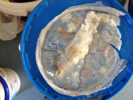

Prok12, так не корректно сравнивать, МД16 это универсальная пленкообразующая грунтовка, для различных оснований, а например СТ 17 это по ГГП только по впитывающим основаниям, там и полимер более "мелкий" и т.п. они и по разному работают. странно как то, мд16 очень не плохая грунтовка. если бы была замершей, то развалилась в канистре (отдельно полимер отдельно вода) вот для наглядности эта пленка (читаем сухой остаток) получился у меня случайно в ведре остатки грунтовки. пленка в любом случае на разных основаниях или полезная штука (например дерево) или вредная, т.к. может порваться при нагрузке (были случаи когда разрывалась когезиально, т.е. следы остаются и на основании и на подложке матераила). пленка от концентрата и от разведенной водой несколько отличается так же, если воды больше, то она более "рыхлая" и "пушистая" хотя и имеет так же прозрачный вид. эту пленку отрывал от ПЭ ведра к которому то и так не особо хорошая адгезия. в общем странно :(

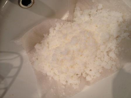

gans gr написал : если бы была замершей, то развалилась в канистре (отдельно полимер отдельно вода)
Были остатки Форбо 050 концентрата в бутылке из под молока - замерзли на балконе. В итоге в середине целый круглый кусок полимера, вокруг и сверху - вода. Из полимера можно было выжимать воду :) Крупинок не было совсем.
