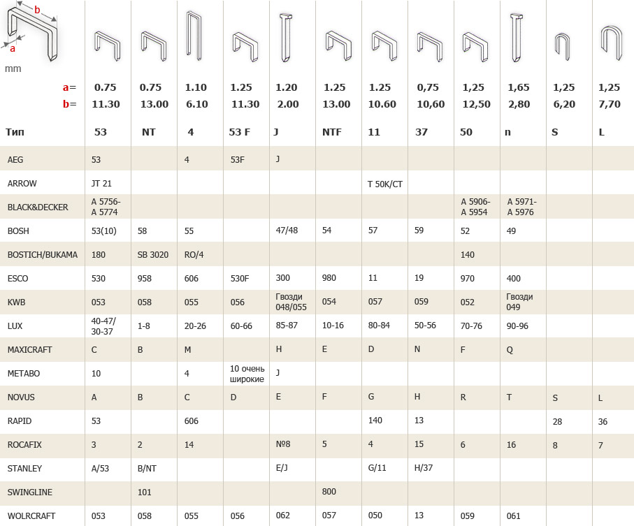

Вот:

sanya1965, в таблице Bosch написан с ошибкой

пусть им будет стыдно :) ведь это не моя корова.
