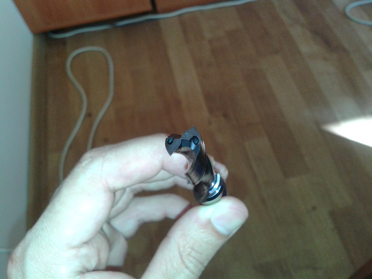

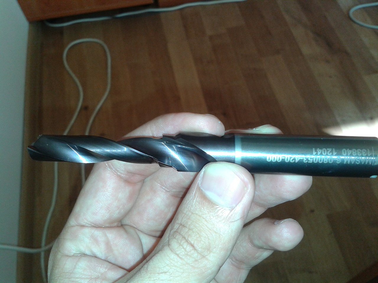

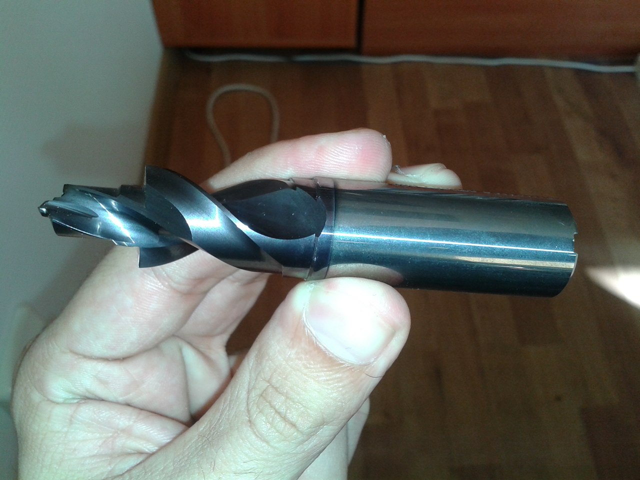

Здравствуйте, знающие люди, подскажите что это за сверла и сколько они могут стоить?

Свёрло для работы на станках с подводом воды.Предназначено для серийного сверления на высочайшей скорости с внутренним охлаждением.Через отверстия в торце подаётся вода, непосредственно в зону резания.Это,так называемое сверло-зенкер,для выполнения двух операций,сверление и зенкование,за один проход. Похожие свёрла изготавливают многие бренды...например-WALTER. Walter Titex Holemaking X·treme Family Pilot Step 90 drills complete workpiece Bohren Stufenbohrer И последнее.Такие свёрла обладают повышенной твёрдостью и термостойкостью,ещё и за счёт покрытия,на глазок-это нитрид хром алюминий(CrAlN),позволяющие сверлить самые прочные материалы.

Если я верно прочёл "имя" производителя, то в Вашем родном Питере есть представительство. Можно узнать в нём. Свёрла не оттуда?
