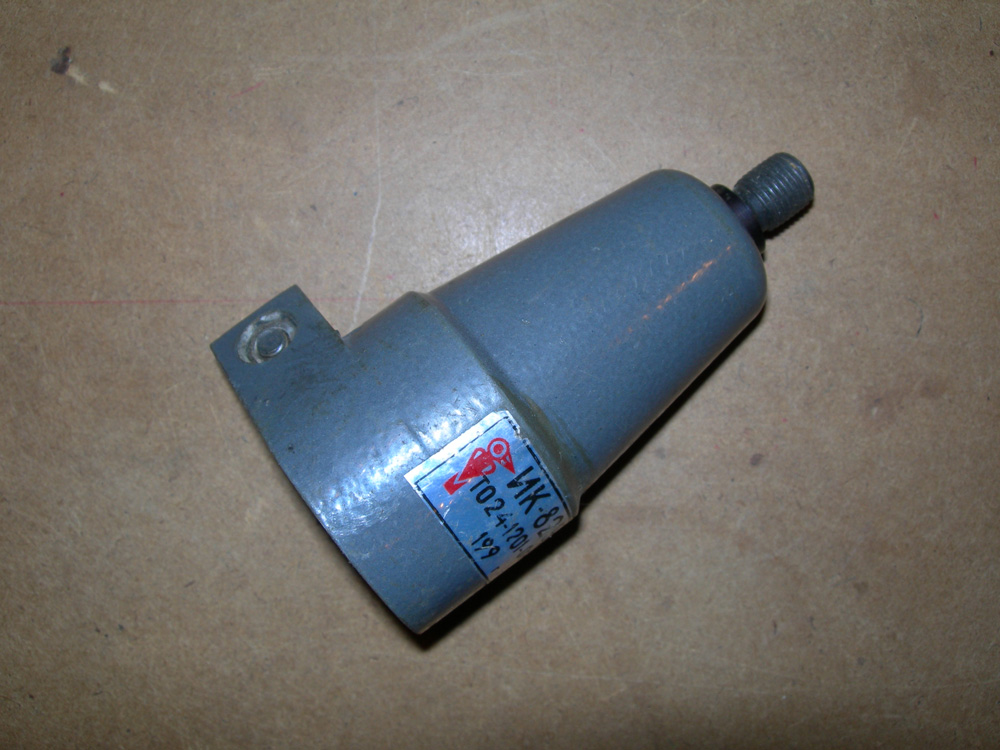

Отчитываюсь...Рассверлил отверстие до 5 мм(было 2.5).Заточенное сверло идет очень легко.Вставил иглу от распылителя,и после 2 ударов, шпиндель вышел.Посему на данной дрели посадка конусная. Вопрос по патронам.Посмотрел в магазинах ,присутствуют патроны Диолд,других нет,город игрушечный.Как у них с качеством,Диолдовские дрели наверное ими же и комплектуются?То что китай ,процентов на 90 ,понятно.Как у них с твердостью губок,надежностью всей конструкции. Зы:если буду покупать ,по возможности попробую несколько экземпляров.

Kvost написал : Точно? Менял когда-то патрон на такой дрели - метрическая резьба М12х1,25.
ИМХО резьбы пошли на двухскоростных... Да и то было два исполнения, и с резьбой, и с конусом.

Alex___dr написал : ИМХО резьбы пошли на двухскоростных...
Может быть.
Alex___dr написал : Да и то было два исполнения, и с резьбой, и с конусом.
В том то и дело, что наличие лысок под ключ на "конусном" варианте лишено смысла.

Kvost написал : В том то и дело, что наличие лысок под ключ на "конусном" варианте лишено смысла.
Не совсем так... Ударная насадка на дрель приводилась в действие именно этими лысками и подходила к обоим типам дрелей. Необходимо было снимать патрон, чтобы воспользоваться ударной насадкой, в случае с конической посадкой патрона, это была задача для мазохиста.

Alex___dr написал : Ударная насадка на дрель приводилась в действие именно этими лысками и подходила к обоим типам дрелей.
Вон оно что... Было такое чудо инженерной мысли и у меня.
Alex___dr написал : Необходимо было снимать патрон, чтобы воспользоваться ударной насадкой, в случае с конической посадкой патрона, это была задача для мазохиста.
Если помните, шпиндель этой насадки -"перфоратора" имел просто чудовищную степень люфта, да и толку от него было мало.

Kvost написал : Если помните, шпиндель этой насадки -"перфоратора" имел просто чудовищную степень люфта, да и толку от него было мало.
Он и подшипников не имел... Дрянь, была редкостная!

2Kvost
Вот она...

Alex___dr написал : Вот она...
Надо-же, сохранили. Я свой комплект продал практически сразу.
