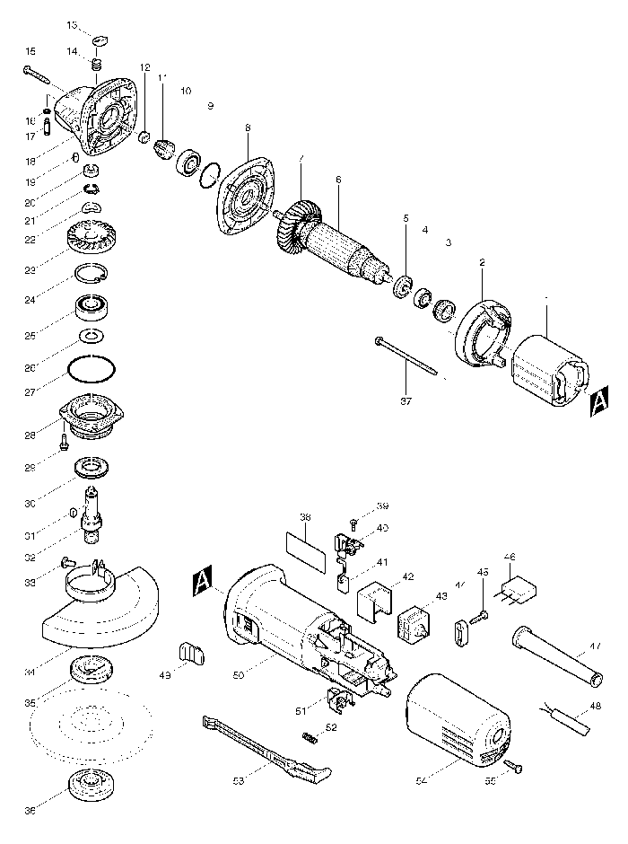

Добрый день! Кто подскажет как поменять тягу? Кнопку пуска снял.
Боязно сломать ... - не подскажите как?

Нужно извлечь статор из корпуса и все будет тогда просто.

Я его извлек ... снял кнопку ... Тяга не вынимается.
Какую деталь снять после кнопки 49 , чтоб снять тягу 53? Ни одного видео по разборке в интернете не нашел. http://kovkavolgograd.ru/wp-content/uploads/2014/06/9558NB_WW-762x1024.gif

22.06.2014 в 11:20:50
Она просто вынимается.Чёрную резиновую пимпу(кнопку)чем-нибудь тонким нажмите,и вверх. Всё:)

22.06.2014 в 11:33:59
Али-баба 43 кнопка снимается легко. После её снятия тяга 53 снимется? http://kovkavolgograd.ru/wp-content/uploads/2014/06/9558NB_WW-762x1024.gif

22.06.2014 в 13:48:21
adgjm90 Да она просто вытягивается.Не пойму,в чём проблема-то? Попробуйте снять кожух(2 длинных винта).За ним всё чётко видно

22.06.2014 в 21:33:19
Али-баба Да все я это открутил ... и кнопку , которую вы в руках держите - снял. Я тягу кнопки вынуть не могу.

Сообщений: 1011
22.06.2014 в 22:41:50
adgjm90 Блин,ну тогда я не знаю.Вынул легко.Но и болгарке лет под сраку-третий комплект щёток. Статор вынимать в ней-нереально.Он как запрессованный сидит..

22.06.2014 в 23:12:02
Али-баба написал : Вынул легко ...
Что вынул ? Кнопку или тягу её ? А статор ... после отучивания двух длинных саморезов ... и снятия его защиты ... легко выбить - полотенчик на стол в пару слоев, переворачиваешь и постукиваешь ... он и выползает потихоньку. Проводочки заранее отсоединив. А подшипник не меняли вот этот ?
Легко его из корпуса редуктора выдавить? А то он у меня то же мотыляется ...

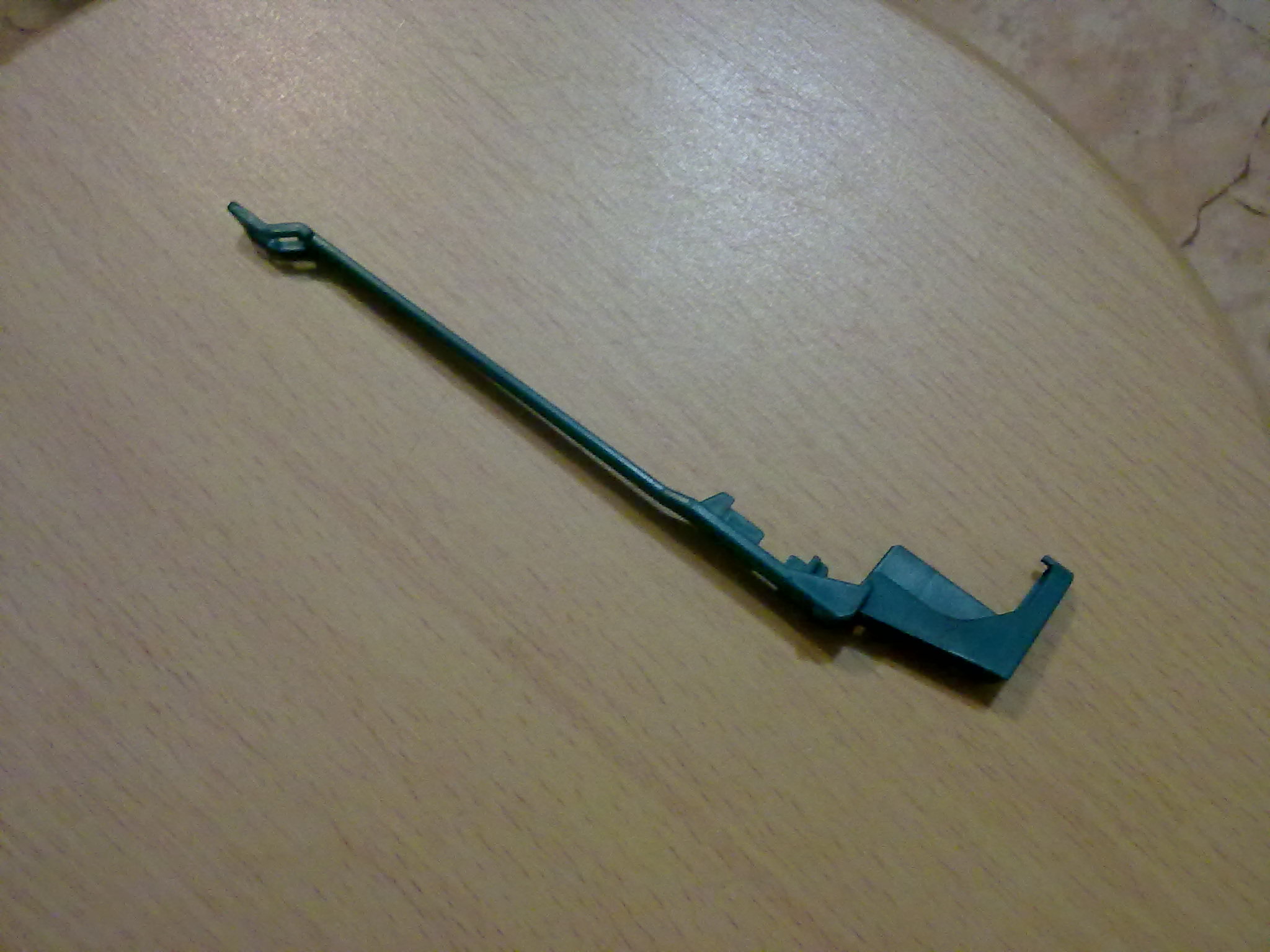

26.05.2015 в 13:52:28
Всем спасибо! Снял эту тягу. Чтоб её снять надо все разобрать и на излом извлечь. По началу думал сломаю - но вытащил.
