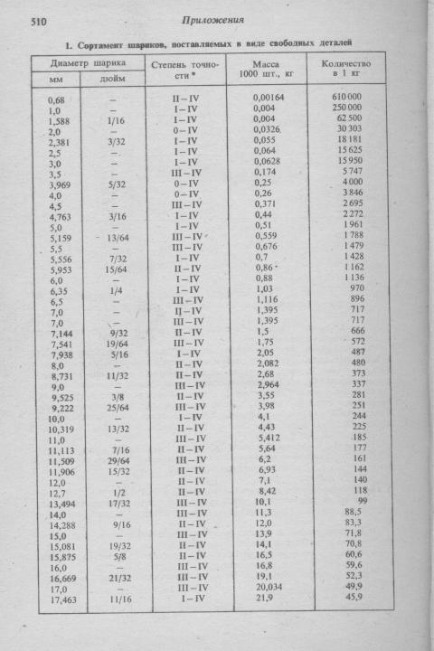

Orion написал : Где-бы шарик еще взять на 7,8мм?
Разбить подшипник с подходящими шариками.

Тём Тёмыч написал : Иногда удается продлить жизнь патрону установкой шарика 7.8мм вместо 7.5,
Kvost написал : Разбить подшипник с подходящими шариками.
В отечественных подшипниках, шарики 7,8мм даметром к сожалению не применяются, впрочем как и 7,5 мм.
Существуют шарики диметром 7,94 в подшипниках: 7000114
107 108 204 205 301 302 1206 111206 11205 1207 1506
Удачи!

Alex___dr написал : В отечественных подшипниках, шарики 7,8мм даметром к сожалению не применяются,
По импортным справочника у меня тем более нет. Имхо, 7,938мм должен подойти.
