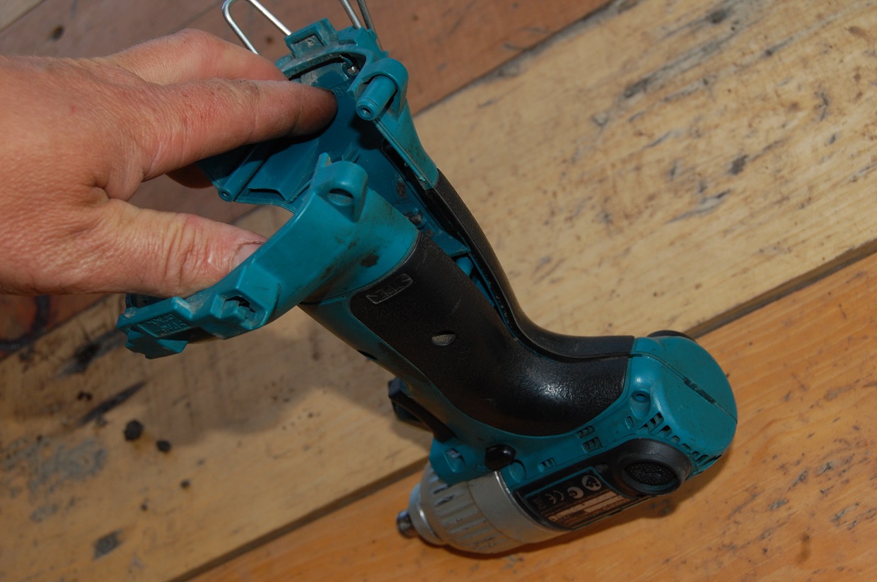

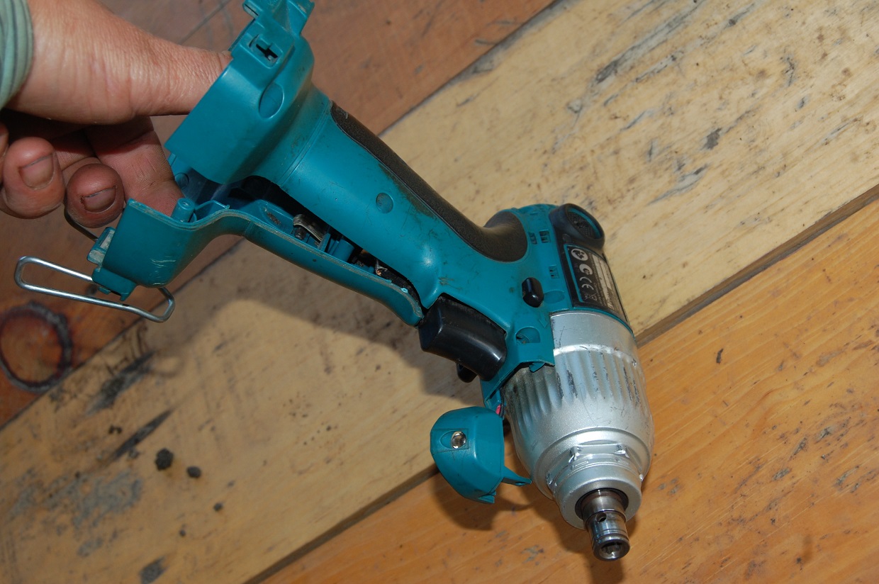

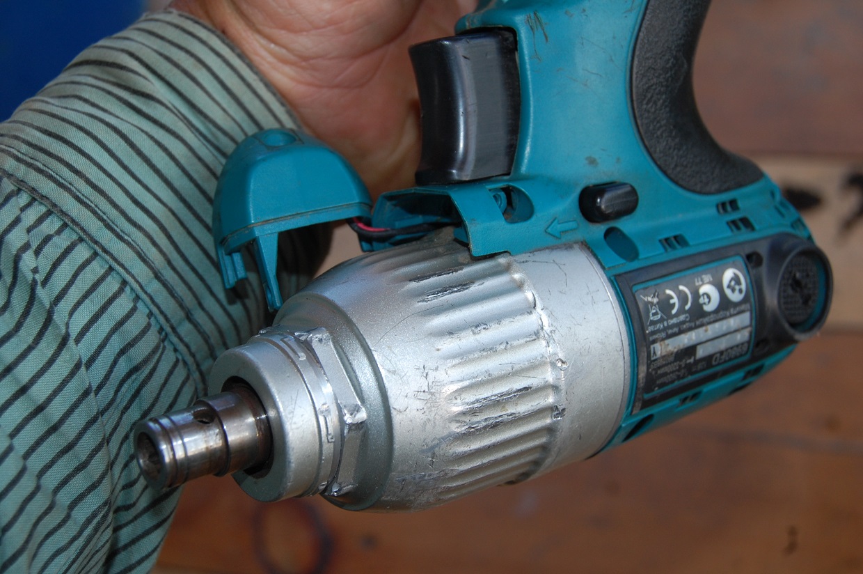

Помогите разобрать. Открутил все винты на пластиковом корпусе, металлическую часть снять не могу. И откручивал её за гайку, не откручивается, тянул, не шевелиться. Разобрать не могу.

Блин,на никеле.. У мну такого не было,но попробуйте сверху отвёрткой с тонким жалом располовинить Редуктор по-любому к пластиковому корпусу никак не привязан-сидит в пазе

Zhivopisets, отвёрткой ковырять не надо! Эта железяка - с левой резьбой, сначала снять её.

Чисто из любопытства-а зачем?Взрыв-схему бы глянуть.. Было что-то,не помню-ползун клавиши переключения скорости широкий и полукруглый мешал развалить пополам

Как её снять? Брали ключ, один держит, другой крутит со всей силы, за гайковидную часть. Крутить её против часовой? Точно крутить ?)))

Разбираю, т. к. сервис за 160 км. от нас. Не горел, просто не крутит. Всё работало, полежал и перестал.

Да эт понятно.Я просто не встречал у Макит,чтоб якорь был наглухо прицеплен к редуктору.Да и нигде не встречал..:)

Против часовой откручивается правая резьба, по часовой - левая. Это правило. Буравчика :) Это запомнить как-то надо.

 Спасибо, смотрели давно, поняли что крутить надо. Крутили, это слабо сказано. Я двумя руками держу корпус, хорошим ключём товарищ крутит гайку. Ничего не откручивается. Может что то не так поняли? Что там нарисовано, кто как понимает? )))

там даже написано откручивать по часовой ( ...т.е. левая резьба )
