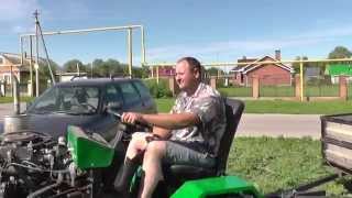

Приветствую форумчане. Хочу рассказать о своей технике существующей на данный момент. Два тракторишки классической компоновки. Может кому нибудь пригодится. Первый зовется ОкаЗаз А5
оказаз
Второй новый 2014 года просто А6
А6 первый выезд
В дальнейшем расскажу о ходе постройки и модернизации обоих

Описание трактора ОКАЗАЗ А5 Двигатель Ока КПП он же мост Ока. Диф заварен.Укороченой палкой со шрусом и валом с подшипниками. Звёздами и цепья к/м передаётся на первичный КПП Заз она же мост, диф перевёрнут. Полуоси и обрезанные чулки прикрепрены фланцами на шесть стандартных шпилек где крепятся кожухи полуосей. В одном, правом чулке сделана блокировка, которая помогает в огороде. Так как, думаю, трактор достаточно лёгкий Увеличивает сцепление. Тормоз штатными 2101 барабанами на оба задних колеса Сцепление ока привод штатным тросом, как и газ Эл оборудование ока, проводка по схемме. Из освешения одна фара. Охлаждение штатное. Колёса перед 10 зад 16 Техническая характеристика Длинна 1800 Ширина 850 Высота 1400 Колея 680 База 950 Просвет 240 Что упустил дополню. Спрашивайте.

В электронном виде качество фото не очень но в родибы видно. Испытания и эксплуатация начались с первого выезда. Показал себя неплохо. Картошка, сено, перевозки, покатушки разные в прошлом году были на нём. Единственный момент не понравился, это цепная передача между коробками. Я думаю прочная но очень шумная, но без неё не обойтись не изменяя размеров трактора. А критерий постройки был как раз минимальный размер базы и колеи. И к зиме дошло дело до постройки нового А6. Началась постройка опять с рисунка
Бумага воплощена в металле. Видео первого выезда в начале темы, второе. Он там на прихватках и низко расположены рулевые тяги. После разборки, обварки, покраски изменения передней балки, выглядит примерно вот так. Только сейчас со светом.
А6 рулит
Ход сборки буду выкладывать позже фотки большие не ставятся, большие. Нужно размер менять.
