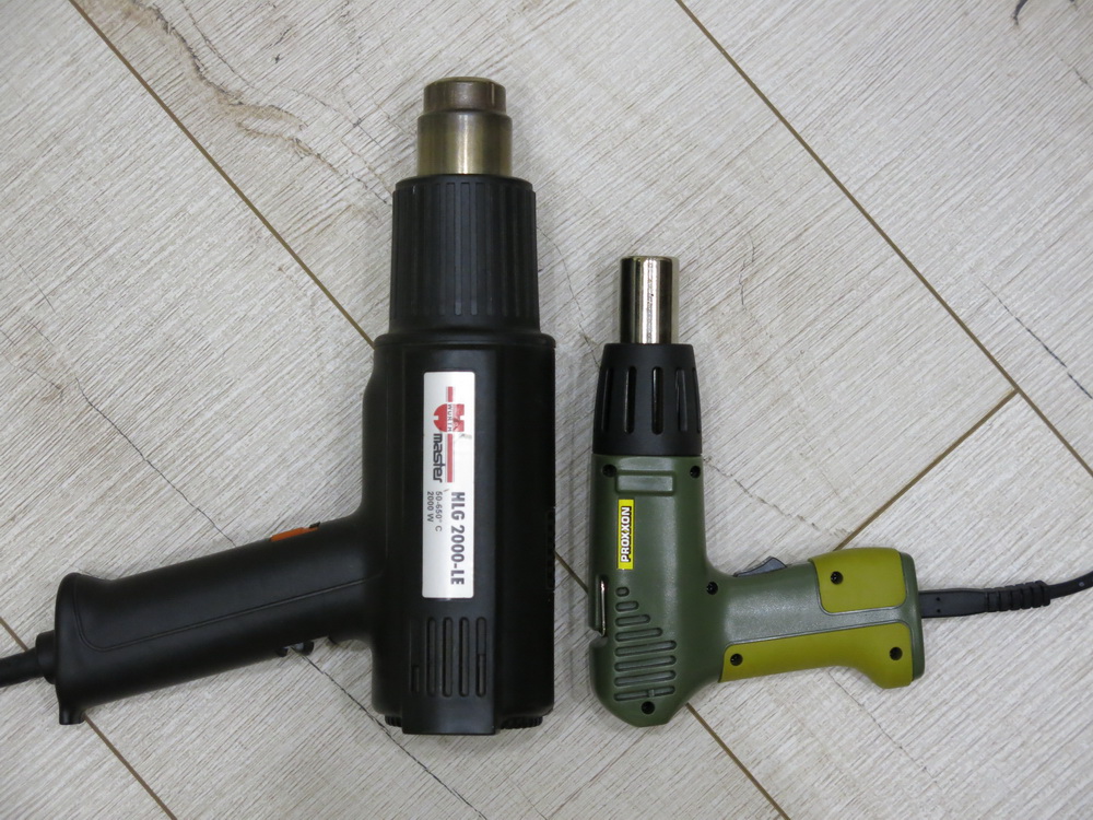

Хороший ролик. Или вот еще фото для сравнения размера со старым Steinel

20.08.2014 в 23:05:24
dokar написал : А где фен то ?:confused:
Ну дык, этот, зелененький:)

20.08.2014 в 23:35:47
akorevo У меня поначалу открылась Ресанта .:cool: Так теперь вижу и слышу, если это его звук то Стинел "музыкальней":eek: Но по габаритам Проксон то что надо.:)

krserv
krserv
Регистрация: 28.07.2010
Сообщений: 6025
20.08.2014 в 23:53:37
по габаритам да, хорош, но автор видео перечислил существенные недостатки, поставить его без присоединенной подставки нельзя, получается нужно держать в руке, пока не найдешь где его положить для остывания, во вторых кнопка в неудобном месте, ну и в третьих температура как я понял не совсем достаточная, т.к термоусадка происходила не сразу, при этом сопло было с ней рядом, а в ситуации, когда так близко сопло к термоусадке нет возможности приставить? Как мне кажется, Игрушка, хотелось бы услышать людей, которые его используют уже в деле.
