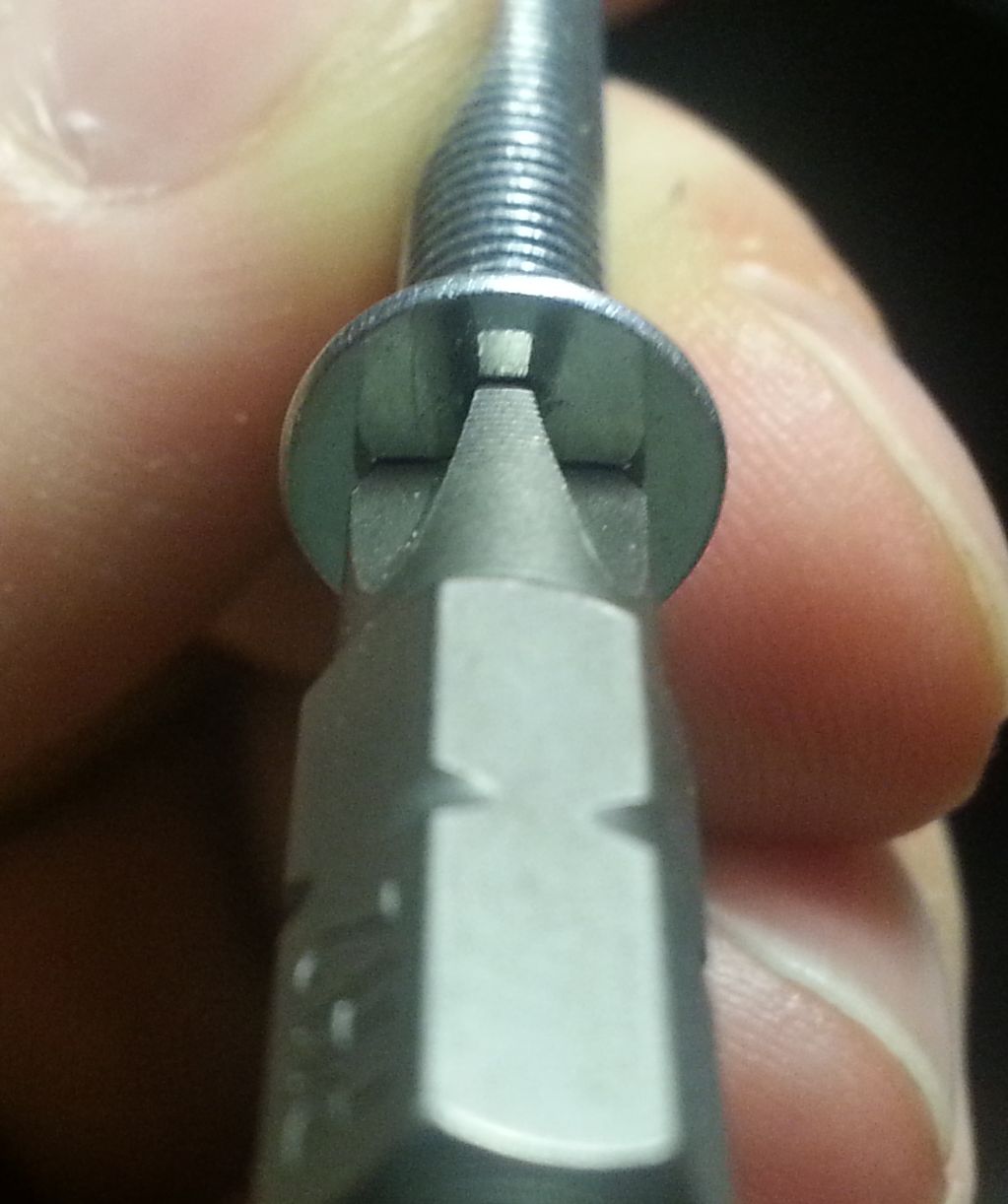

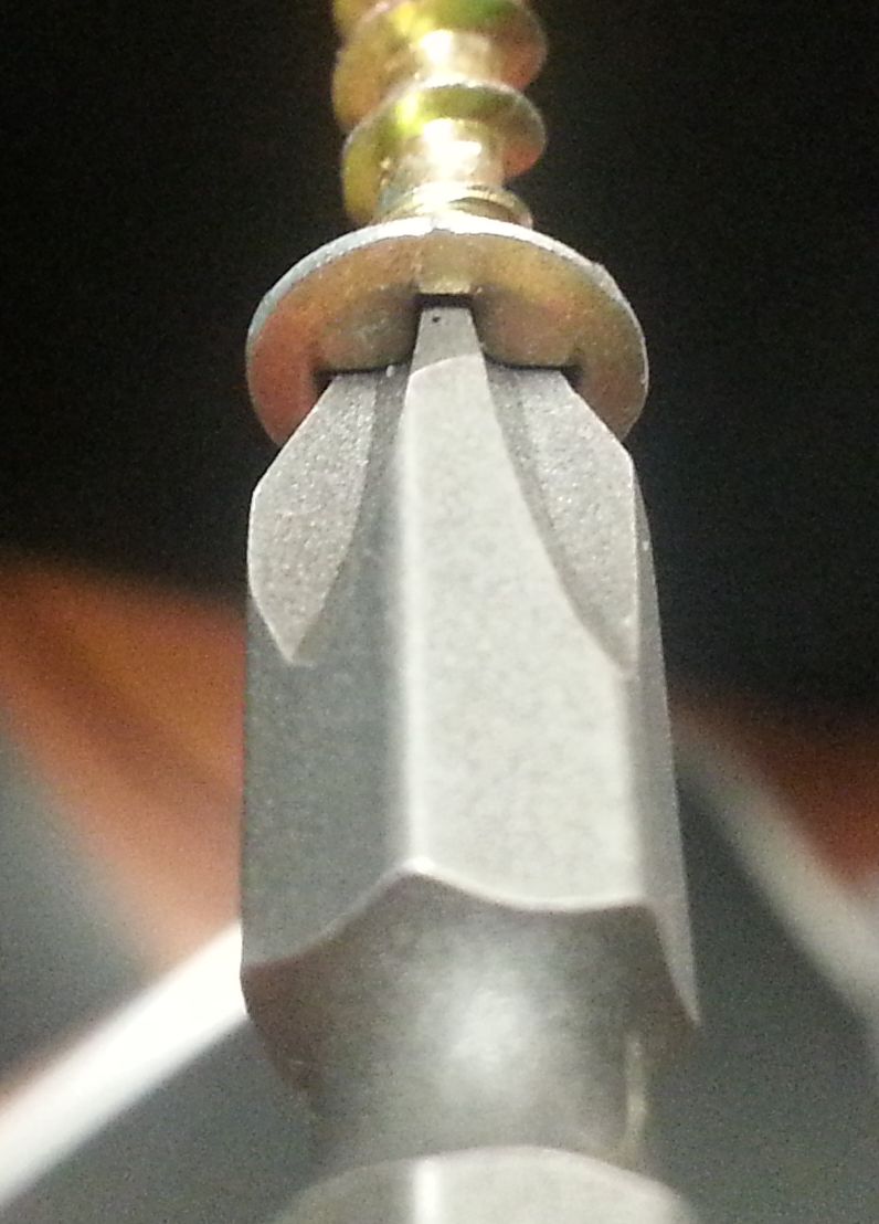

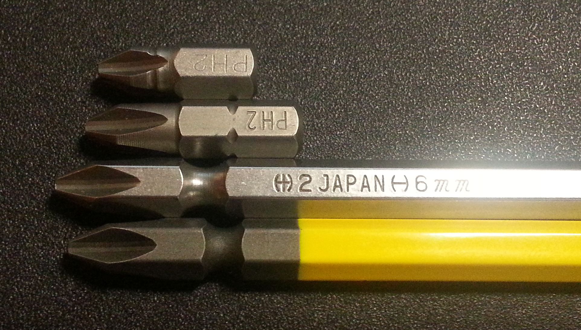

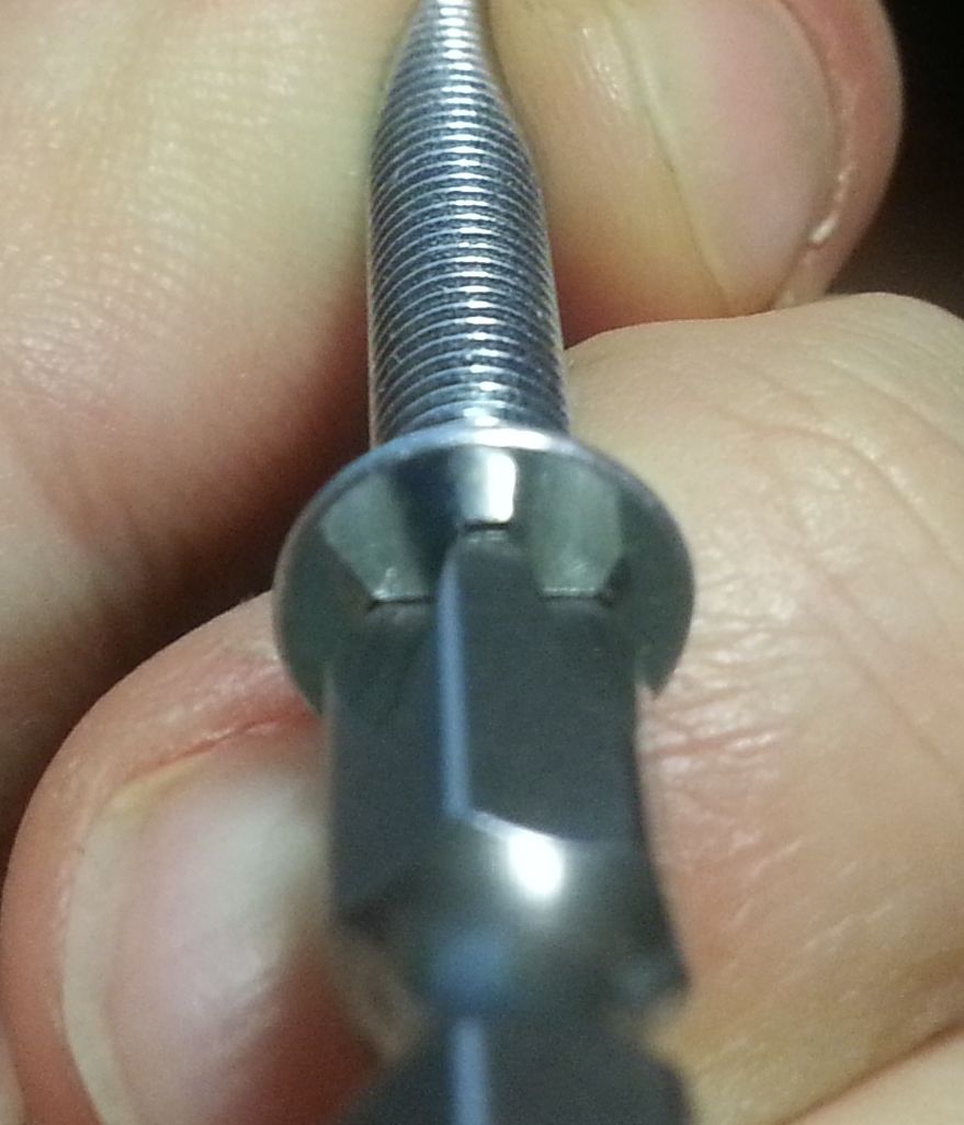

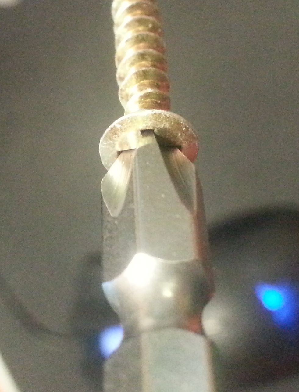

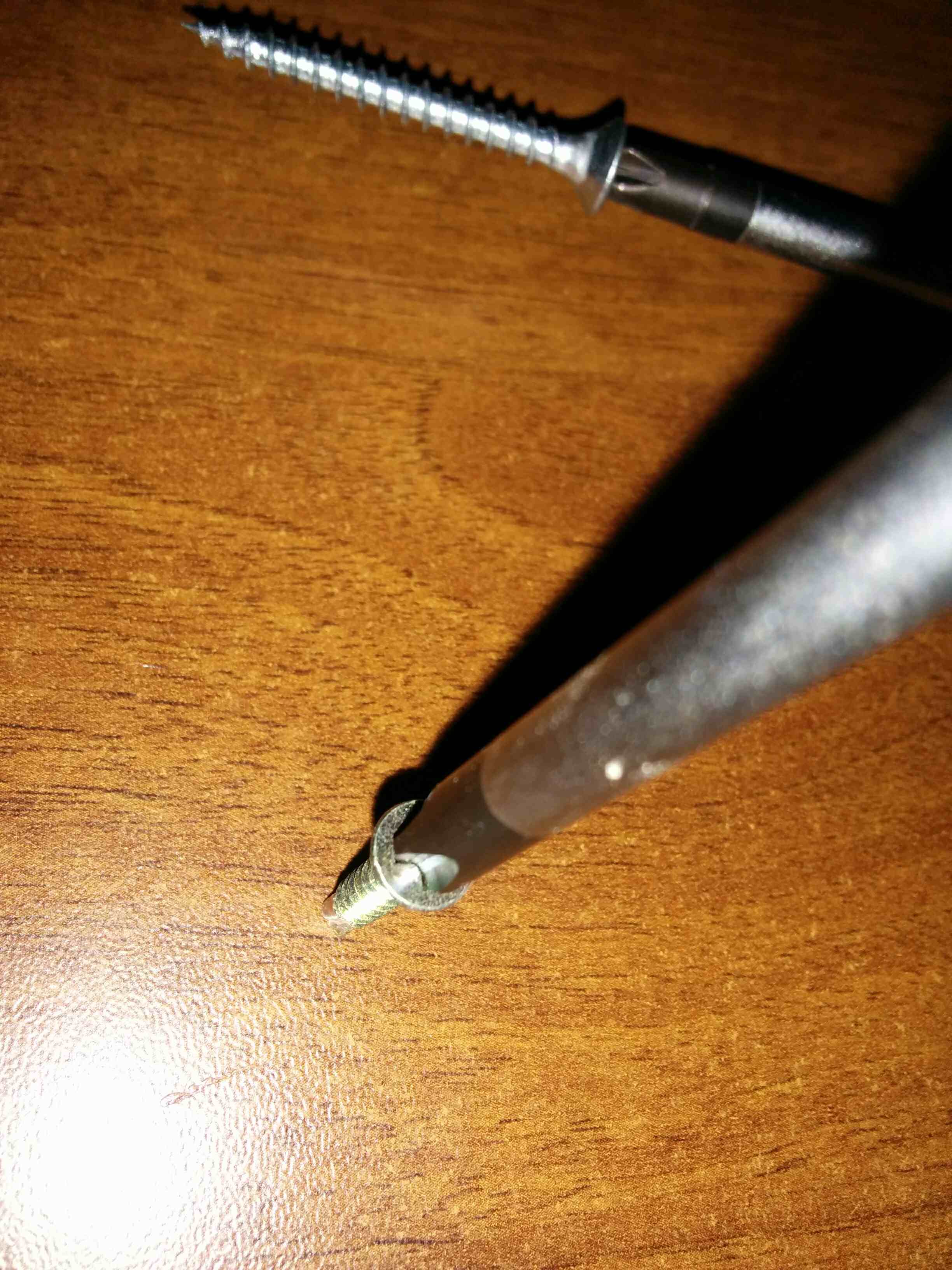

Попытка номер 2. Сверху в низ:
  1. Anex
  2. Бита из набора Wiha X-Selector. Я не знаю чьё это изделие. Кроме маркировки "PH2" на ней ничего не написано. Может это Wiha, а может и нет.
  3. Sunflag
  4. Опять Anex Крепёж тот же.
ANEX:
Наверное Wiha :) :
Sunflag:
Anex:

Анализ (дилетантский) набора Dexter Pro (felo by LeroyMerlin), за неимением в доме ничего другого - отличный набор за свою цену. На фото PZ2, PH2, PH2 (с другого ракурса)
Alarm
Alarm
Регистрация: 18.01.2014
Сообщений: 2619
26.12.2016 в 18:00:59
afterlanding, насколько можно разглядеть - с этими отвёртками всё очень неплохо. ИМХО, с отвертками в плане геометрии всё гораздо лучше, чем с битами. Не только у "Фело", а вообще у всех европейских производителей. И ещё о "Фело": я тут вставлял в тот же крепеж, что и выше на фотках две битки. Одна оригинальная, а вторая, с такой же маркировкой, но Lux из Оби. Шлицы у них разные - оригинал на "4", а LUX - на трояк. Фотки может потом выложу. P.S. А "Виха"-то с моей предыдущей фотки - замечательная на "пять баллов"!

afterlanding написал: Анализ (дилетантский) набора Dexter Pro (felo by LeroyMerlin), за неимением в доме ничего другого - отличный набор за свою цену. На фото PZ2, PH2, PH2 (с другого ракурса)
Меня больше интересовал Ph1. Так как винтов таких у меня куча. Вобщем подходят просто идеально. Из того что перепробовал. Идеально в мои винтики идут ANEX, Dexter Pro и внимание - биты под мелкий шестигранник от ЗУБР(чего не ожидал).

ZucerMan написал:
SB3 написал: автор там разницы между PH2 от разных фирм не увидел).
А я - увидел. Вы - не видите???? Здесь речь идет не о 50, и даже не 100 мкм. ЭТО ВИДНО ГЛАЗАМИ.
Справа - Wiha, которая никуда не лезет.
ZucerMan, Уважаемый товарищ, партия вас не забудет, если вы дадите свои рекомендации на текущий момент по битам. У вас больше информации на сегодня. Будем благодарны!
