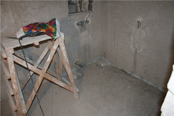

Добрый день! Хотел сколотить временную конструкцию из подручного материала и после ремонта выбросить, потом подумал, может есть варианты как использовать в дальнейшем. Прошу посоветовать конструкцию подмостка для ремонтных работ в квартире по стенам и потолку, устройство, размеры, конструктивные особенности. Желательно из дерева для самостоятельного изготовления. Что надо учитывать, для того чтобы было удобно пользоваться, и применять в дальнейшем после окончания ремонта.

может проще лестницу трансформер купить?
потом ее можно и дома использовать при следующем ремонте или на даче. А так можно сделать на подобии стола. (которые в барах стоят на 12-16 человек). Потом его можно на даче использовать.

мы берем поддон от ротбанта- бесплатно при покупке 40 мешков... и распилив, получаем подмости.. коз,ла по нынешнему. (кста, автоцензор говорит что за кзла моно и ответить( ))))

Высота подмостка зависит от высоты потолка. Длина - чтобы можно было работать вдвоем, но и так чтобы он помещался во все комнаты. Ширина 70см должно хватить для ног и для ведра/тазика Ножки делаются из бруса 50мм. прямоугольное основание для столешница тоже из бруса от 50мм. Столешница доски минимум 20-30мм (зависит от предполагаемой нагрузки). чтобы ножки не расходились скрепляются по диагонали (крест-накрест) между собой досками.
Посмотрите как делаются кухонные столы и сделайте по аналогии, только ножки не забудьте срепить между собой
