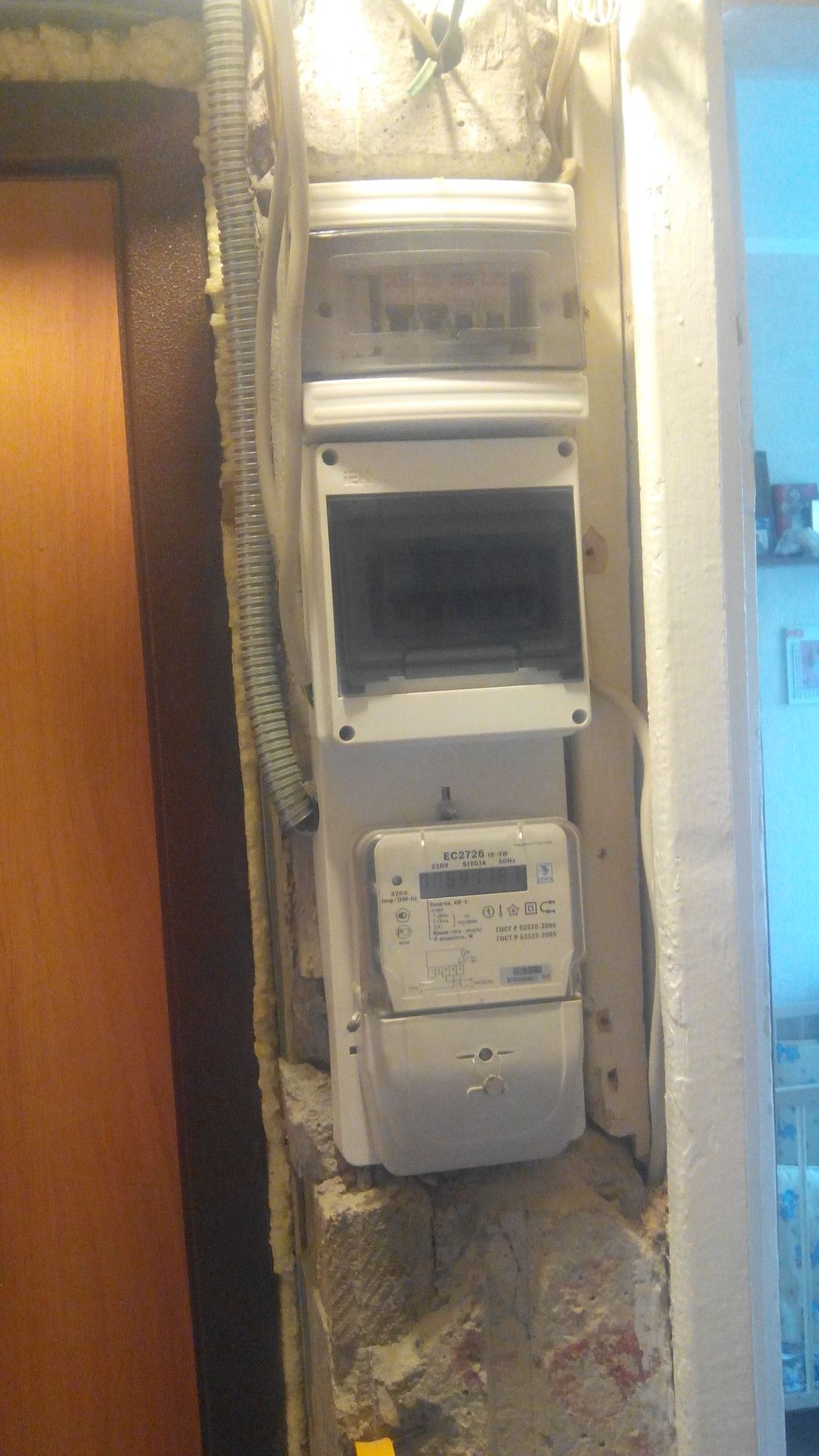

Делается ремонт в прихожей, вопрос по закрытию имеющейся контсрукции для приведения к эстетическому виду. Подскажите пожалуйста варианты. Спасибо.

Заменить щиток на нормальный. Причем и то, что внутри него-тоже.
Сообщений: 140078
16.09.2014 в 13:18:01
Переделать все это безобразие.
Выкинуть два верхних бокса нафиг, и купить один, куда и поместить все автоматы.
Купить второй бокс специально для счетчика. В итоге - два аккуратных встроенных щитка друг над другом.

Сюда по ширине ни один нормальный щиток не влезет :(

2 штуки однорядных. Вертикально :)

EDF-панель! И закрыть дверкой из ДСП или стекла. Или ещё кого. Ширина будет 250 мм.

Johnny написал : 2 штуки однорядных. Вертикально
Стена обидится.
referal05 написал : Подскажите пожалуйста варианты.
Сместить вверх, над входной или между входной и межкомнатной дверями.

el-fi написал : Стена обидится.
Это "предложение" не следует рассматривать всерьез.
А вот если несколько встраиваемых MiniPragma, скажем, на 8 модулей? Размеры - 222 мм снаружи, 198 мм стена ( http://www.schneider-electric.com/products/ru/ru/4000-nizkovoltnye-skafy/4020-sity-dla-modulnogo-oborudovania/2605-mini-pragma-mini-pragma/ )Не факт, конечно - очень уж узкий простенок :(

Ротбандом зазмазать.:):swoon
P. S. В щитках ни одного УЗО.

Johnny написал : А вот если несколько встраиваемых MiniPragma, скажем, на 8 модулей? Размеры - 222 мм снаружи, 198 мм стена ( http://www.schneider-electric.com/pr...a-mini-pragma/ )Не факт, конечно - очень уж узкий простенок
Тогда можно выложить стену из щиточков Мини Прагма. Тоже не всерьез.
Теперь серьезно. Я вижу один приходящий и пять уходящих хвостов, плюс девять однополюсных автоматов. Здесь определенно что-то не так.
