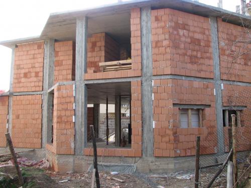

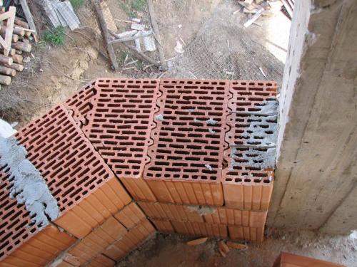

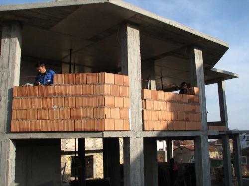

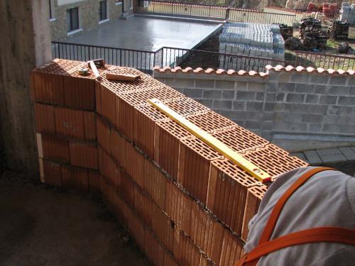

Мы немного по другому строим - кладка выдается на 5-8см извне бетонных колон и перекрытий, потом на бетон клеется ЕППС. И сначала по идее делают бетонный скелет дома.
Баш майсторът
GEO-Tr
GEO-Tr
Казань
Сообщений: 2685
05.02.2015 в 20:08:45
jekasus, а зачем поротерм выпирает за бетон (чтобы потом наклеенный ЭППС сравнялся с блоком )? ЭППС потом штукатурите?

jekasus написал : Все так, так и должно быть, но реально по-другому ;)
Аккуратная работа, но и здесь можно найти "слабые" места. Тем более сам знаешь:
jekasus написал : но реально по-другому
Фото комментировать не буду. Хочу дождаться фото DennisVV. Посмотрел пару сайт продавцов поротерма ... че пишут, че пишут...:cool:
