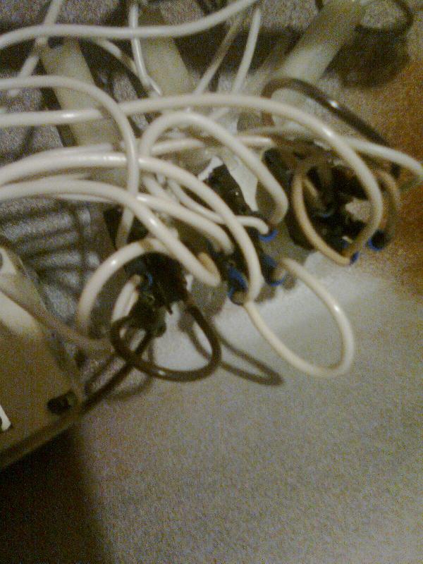

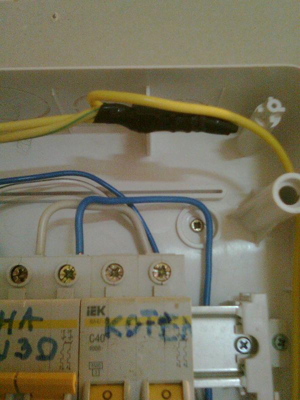

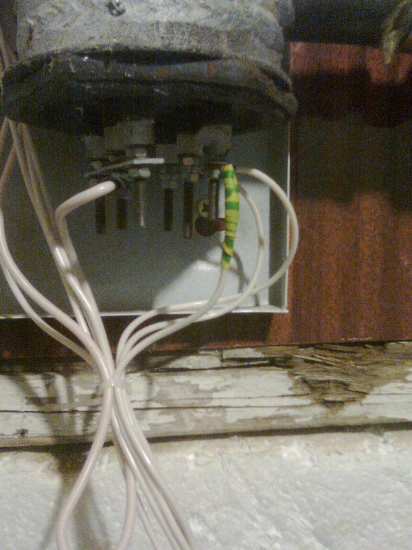

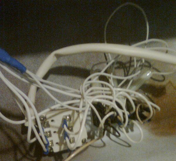

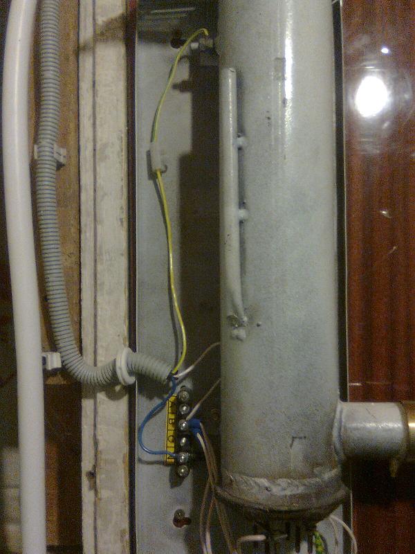

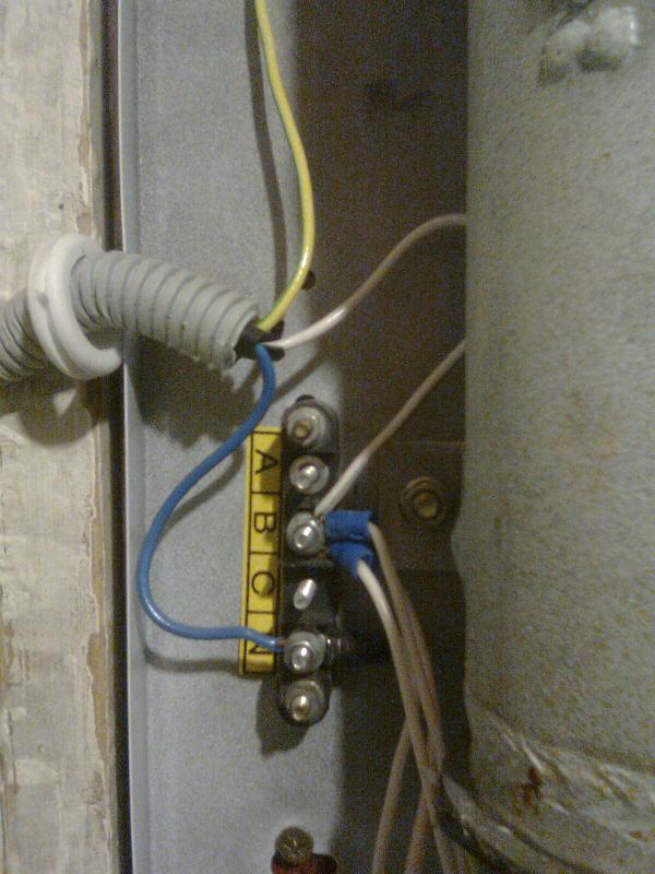

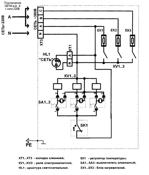

Имеется такой котёл(ЭВПМ-9М) ,который был подключён через такой автомат кабелем 3х2.5 ,после сезона работы произошли некие процессы в проводках к кнопке и терморегулятору ,специально приглашённый специалист выполнил подключение на колодке котла вот так .А это заводское подключение ТЭНов . Планируется подключение котла новым кабелем 3х6.0 по однофазной линии,но так как там 3 ТЭНа по 3 кВт обещают использовать только два ТЭНа(:p ),в связи с чем планируется установка контактора 3р 25А н.о. и трёх ВН 25А 1р на каждый ТЭН отдельно,то есть терморегулятор открывает контактор,а пользователь выбирает количество подключённых ТЭНов.Вопрос в том - использовать нужно все три вывода терморегулятора или достаточно одного первого(судя по сгоревшему проводнику - он всё время грелся),а второй вопрос - использовать один нулевой проводник от щита с аппаратурой соответствующего сечения или же использовать на каждый ТЭН свой индивидуальный минуя клеммную колодку? Примерно что-то такое хочу сообразить
И это пройдёт ...
Сообщений: 139688
22.09.2014 в 21:07:40
serj12, А не задолбает контактор своим клацаньем в ночи?(гистерезис SK-1) Не лучше-ли сделать тиристорное управление?
serj12 написал : Вопрос в том - использовать нужно все три вывода терморегулятора или достаточно одного первого(судя по сгоревшему проводнику - он всё время грелся),
У терморегулятора вижу только два контакта. Терморегулятор управляет тремя отдельными реле. Вы про что?
serj12 написал : ,а второй вопрос - использовать один нулевой проводник от щита с аппаратурой соответствующего сечения
так проще.
Главное внимание хорошим контактам.

BV написал : Не лучше-ли сделать тиристорное управление?
Лучше.Помещение не жилое,то есть не беспокоит шум,а учитывая ж/д рядом...
BV написал : У терморегулятора вижу только два контакта.
три входящих - три уходящих.
BV написал : Терморегулятор управляет тремя отдельными реле. Вы про что?
А я хочу поставить 3р реле и не знаю,то ли все три контакта терморегулятора объединить или один достаточно использовать.
BV написал : Главное внимание хорошим контактам.
Это понятно.

Марку терморегулятора в студию. Для Ваших задач наверное оптимально разъединить группы ТЭНов, поставить 3 контактора и получим регулирование мощности.
Сообщений: 139688
23.09.2014 в 13:59:00
serj12 написал : У терморегулятора вижу только два контакта. три входящих - три уходящих.
схему гляньте.... это не регулятор, это 3 реле управляемые регулятором

iyri написал : оптимально разъединить группы ТЭНов, поставить 3 контактора и получим регулирование мощности.
Совершенно и категорически за.Но!бюджет не мой,а клиента - один контактор намного меньше стоит чем три.
BV написал : схему гляньте
Какую из четырёх? Там типовой паспорт на все типы котлов,к той ситуации которую наблюдал подходит схема с (цитирую):ЭВПМ 3-6-9 с автоматом.На ней три выключателя,терморегулятор на три фазы и три ТЭНа(даже лпч не указаны).При чём что характерно выключатели на 10 А установлены.
BV написал : это 3 реле
Не было там реле,только кнопки.Увы. Если вы про то,что данное устройство представляет собой терморегулятор со встроенными реле - то у меня сильные сомнения что они долго проживут коммутируя силу,поэтому я рассматриваю это устройство исключительно как терморегулятор.Просто там в схемах есть схема с ПМ и контакторами,я поэтому и воспринял ваше замечание исключительно в плане коммутации силовых контактов специальным устройством.

iyri написал : Марку терморегулятора в студию.
Клиент обследовал предмет и обнаружил надписи 380 В,13(или 15А)А и номера контактов 11,21,31 и т.д.

serj12 написал : Клиент обследовал предмет и обнаружил надписи 380 В,13(или 15А)А и номера контактов 11,21,31 и т.д.
Это рабочее напряжение и max ток коммутирования.
serj12 написал : бюджет не мой,а клиента - один контактор намного меньше стоит чем три.
  • за пол года окупится.
