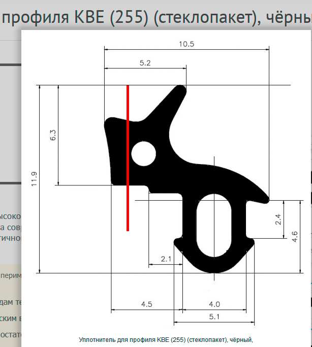

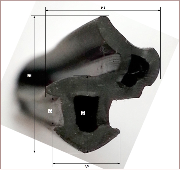

Подскажите пожалуйста название уплотнителя, который стоит в окнах. Прошло шесть лет в момента установки и с окон начало поддувать. Ставили окна предыдущие хозяева. Фирма установщик уплотнитель в розницу не продает. Снял один контур как образец, съездил в фирму торгующую фурнитурой и которая продает уплотнители по метру, но такого не оказалось. Уплотнитель на раме и створке один и тот же. Сделал фото в разных ракурсах и на одном проставил примерные размеры измерив обычной рулеткой. На пятом фото уплотнителя фирмы "ELEMENTIS" ELM0703/R аналог KBE 255, который взял в качестве образца домой, вставляется, но немного выпирает за створку и раму. Его стоимость 11 рублей в розницу. На четвертом более похож, но не совсем то и не было в продаже. Второй день обзваниваю фирмы в городе Уфе. Продают только бухтами. Которые в обрез, нашел только одну фирму.

Дополнил фотографии. Указал на сколько выпирает. Интересует мнение, кто занимается окнами, можно им заменить?

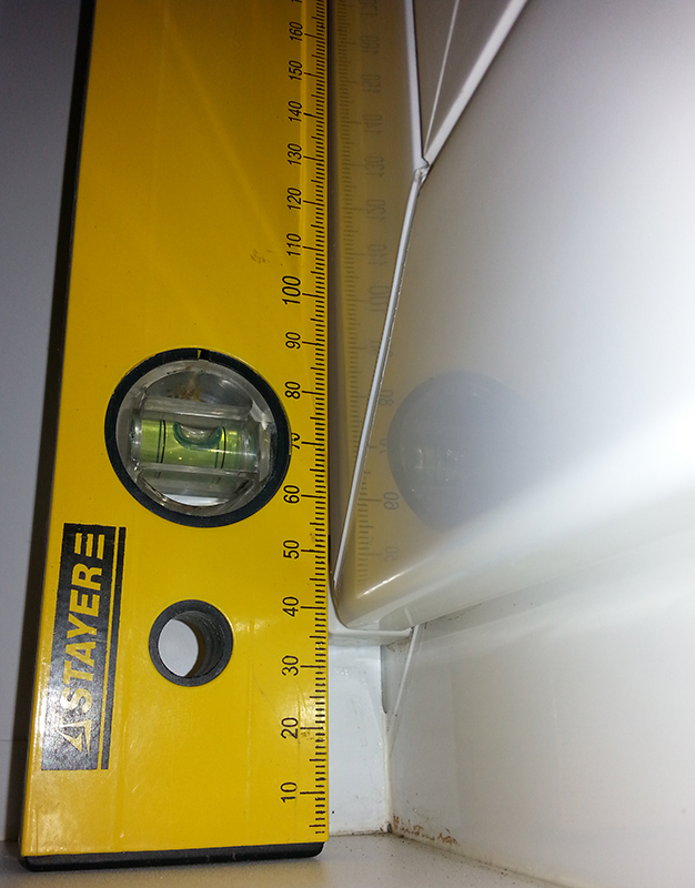

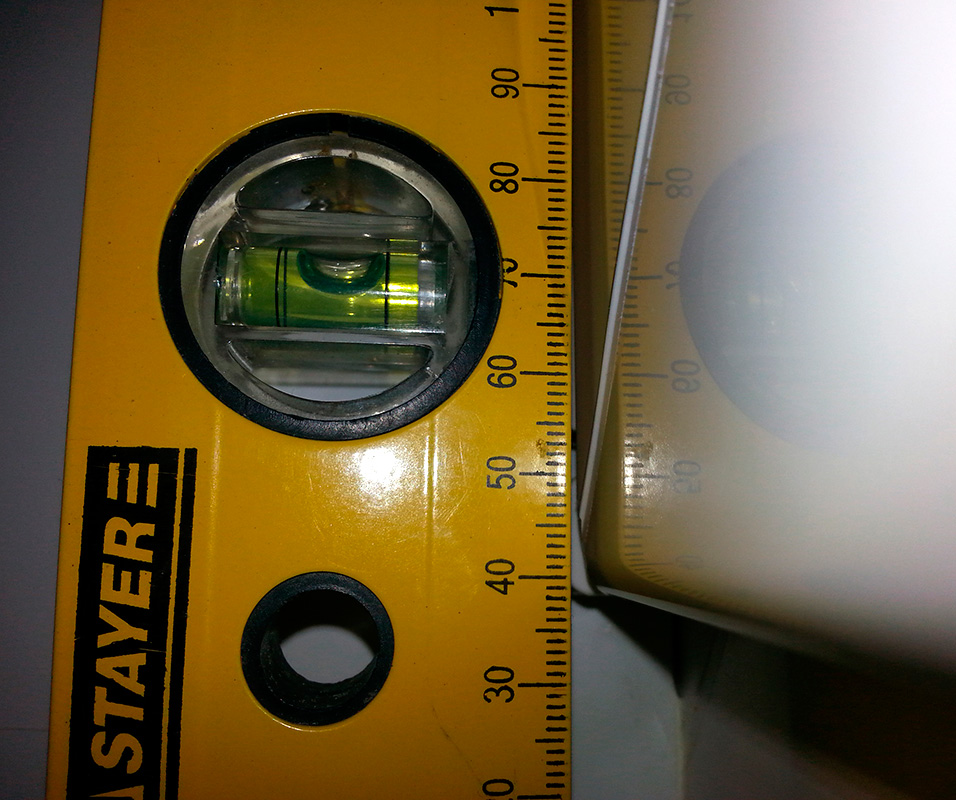

Это первое что попытался сделать. Год назад, пока еще действовала гарантия, приходил мастер-настройщик из фирмы производителя. Он сказал нужно менять уплотнители. Позвонил в фирму, где сделали окна. Менеджер говорит, что лет пять назад они использовали в производстве ПВХ профиль Proplex, сейчас перешли на другой. Как я читал этот профиль не очень хорошего качества (пишут, что со временем гнет бочкой). К тому же предыдущие хозяева поставили двойной стеклопакет. Сейчас взял строительный уровень, проверил им плоскость, приложив от середины окна вверх, вниз и сделал фото нижней части (в верхней изгиб минимальный). Видно, что профиль гнутый, думаю из-за этого и идет поддувание. Дует именно между средней и нижней петлей. Попробую поменять уплотнитель, потом заменить петли на регулируемые, чтобы менять прижим. Проклеить на зиму створки. Да, еще, тот уплотнитель на верхнем фото, который взял в качестве образца не для рамы и створки, а для стеклопакета. Понял это посмотрев каталог kbe.

вы не читаете сообщений. автор же написал что оказывается створки кривые. как здесь новый уплотнитель поможет?
