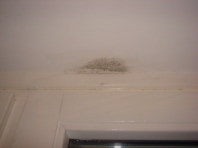

Добрый вечер! Вообщем такое дело. Появился грибок на откосе окна сверху. Раньше вроде его не было. В комнате влажно, много цветов. Но в других местах и на других окнах такого нету. Что делать?Просто закрасить модет вылезти опять. Вроде источников влаги с наружной стороны окна нет.

Это промерзание. Снимите деревянный наличник , закрывающий щель под этим местом, посмотрите, что там. Возможно, придется запенить.
