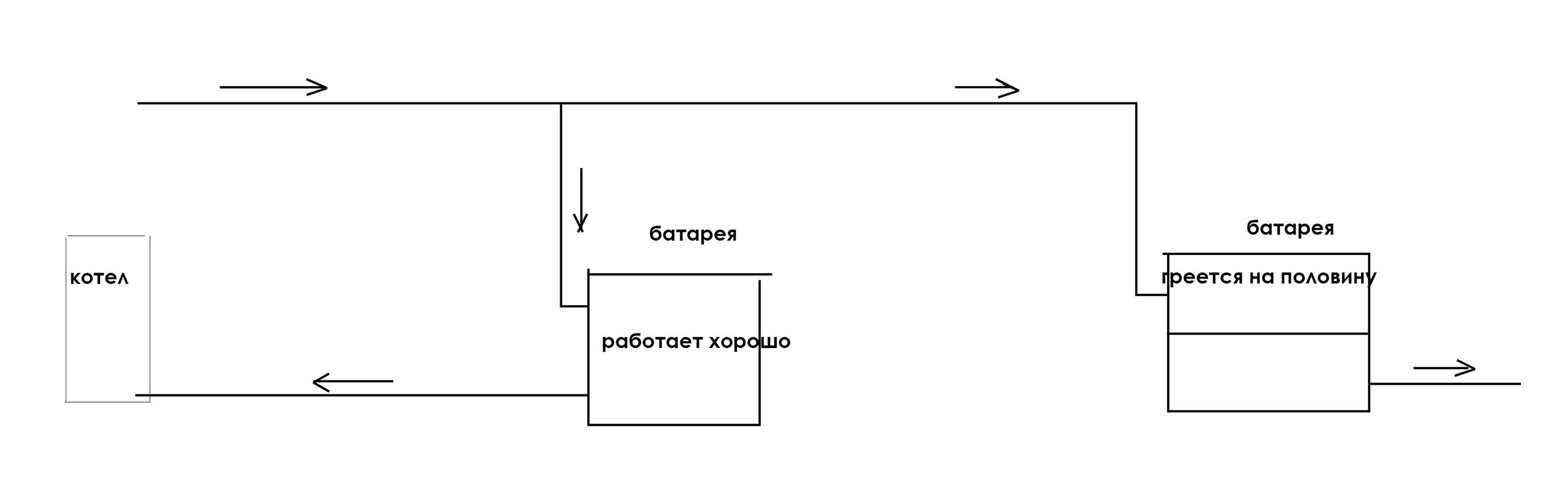

Добрый день! Частный дом, поставили батарею в ванной и веранде. Первая батарея от котла греет хорошо. Вот со второй проблемы. При температуре котла когда первая батарея горячая, то вторая на половину только сильно теплая, при этом только верхняя половина, а нижняя почти холодная. Вот сейчас по всему дому батареи гарячие, а в ванной эта батарея (алюминиевая секционная, новая) почти холодная. Выход этой батареи идет в обратку второй ветки отопления. В чем проблема может быть? Есть циркуляционный насос. Прошу помощи, потому что бардак в доме уже надоел)
