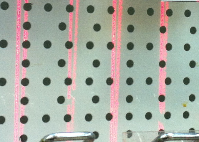

Решил сравнить лазеры в магазине. Цена каждого ~6000(в магазине Энкор). Сделал фотографию вертикали с расстояния 5-6м, лучи двоятся, т.к. отражаются от стеклянного прилавка. Слева направо: Bosch GLL 2-15, Condtrol Xliner Duo, Keeper Strong Line 2D, Keeper Laserline 5DI.
В итоге выбрал Bosch GLL 2-15, нашел его в Ulmart за 4000. Его минусы: не закидывает луч за себя, слабый магнит в держателе.
