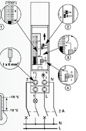

Добрый день! Имеется реле времени №1 ШЭ 15535 и №2 РВЛ-2П2д (АРТИКУЛ ST3PR) подскажите плиз как правильно подключить лампочку по № 1 понятно что N и L подаётся напряжение, а далее куда хвост от лампочки подключать к 1 или 2 ?

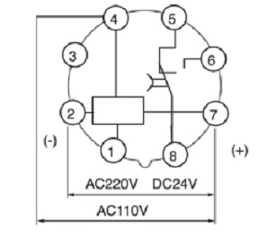

реле времени №2 тут еще хуже понятно только про подачу на 2 и 7, а далее ?

Dim757, ну, даже не знаю, первое реле - это прямо ABB AT-1. Права подключается питание реле, слева - управляемый сухой контакт. Вот через этот контакт и подключается фаза к нагрузке. Схема исчерпывающая. http://cs-cs.net/abb-at

Dim757 написал : понятно только про подачу на 2 и 7, а далее ?

Ребят, огромное СПАСИБО! всё заработало! )
