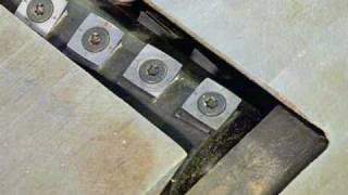

Дмитрий Т написал : Да сама идея, ширину и больше мона сделать.
Что нибудь такое приспособить... http://www.crprom.ru/products/Nozhevye_barabany/frezy_po_derevu_strogalnye_spiralnye

Alex___dr, красивая штука. Интересно ей мощность двигателя меньше требуется чем 3 лейзвенному стальному валу? Или наоборот больше так как вес меньше и запас инерции меньше?
Регистрация: 13.03.2006
Сообщений: 28328
05.01.2015 в 22:43:44
Belk написал : Интересно ей мощность меньше требуется чем 3 лейзвенному стальному валу?
На сколько не знаю, но меньше, поскольку материал срезается не по всей ширине одновременно...

Belk написал : Alex___dr, красивая штука. Интересно ей мощность двигателя меньше требуется чем 3 лейзвенному стальному валу? Или наоборот больше так как вес меньше и запас инерции меньше?
Belk, вот видео со схожей насадкой:
Byrd Shelix Spiral Cutterhead by Holbren.
А по части мощности, на 0:42 виден фуговальный станок "Delta" 6". У таких станков мощность от 1/2 НP (у старых) и больше, (половина электрической "лошадиной силы", т.е. 746 Вт : 2 = 373 Вт). В США, Канаде такие режущие насадки уже лет десять, как в ходу. По крайней мере, так ответили на американском форуме.
