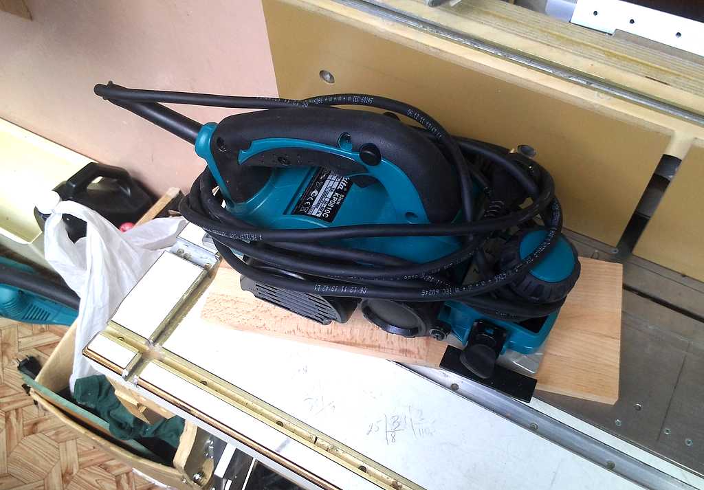

Для себя прицел брал на - http://www.makita-online.ru/products/592. Только черти ножи при сборке влепили на глаз, сразу пришлось их калибровать.:confused: Правда на этом проблемы слава богу и закончились, подошвы ровные, без перекосов, двигатель жужжит довольно тихо. Понравился рубанок, даже в руках его держать приятно, ну а досточки обрабатывать им одно удовольствие.

Это угнетенный рабочий класс великобританской буржуазией партизанщиной занимаются, хорошо что песочку не подсыпали. Шлиф машинка 5021 с перекошеным и перетянутым корпусом в районе верхнего подшипника как раз где эксцентрик, вот это и есть самая партизанщина от сборщиков в США что-бы потихоньку разбалтывалось и разбило посадочное место подшипника. Хотел в сервис отнести, но интересно стало что и как там внутри, вскрыл сам и собрал корпус как положено. Внутренности порадовали своей аккуратностью и качеством сразу видно что это - МАКИТА, вскрывал для спортивного интереса на днях лобзик 51(грибок) сборка редуктора и мотора на высшем уровне. Смазка за пол года не изменилась даже на выходе штока, опилки значит еще не проникают, но я использую его в основном с пылесосом. Механика там и правда оригинальная с;) , ели начнут попадать опилки хоть все и стальное выработатся и разболтаться найдется чему. Всё заказывал через интернет из 220 Вольт, может это мне менеджеры впарили с дефектами шлифовалку и рубанок, в следующий раз попробую заказать себе фен с процессором и дисплеем в Макита онлайн, на месте брать тоже не вариант с неба деньги мне не падают и по ночам их я не рисую.:a

У меня 40-82. Сегодня строгал сороковку (40*150*4000) - сушил два года :) Так вот попробовал в массовой работе ( отстрогал чуть меньше куба и заготовил 4 мешка стружек для сада ) лезвия с скругленными концами. Эффект есть. Строгал тупо - сначала одну часть доски потом другую ни глазом не пальцем ступеньку не находил. Может плохо смотрел ? Насобачился останавливаться на доске и стартовать с того же места практически без следов ( необходимость была в перезакреплении доски ), боковины проходил обычным лезвием. Основная проблема была с кабелем и шлангом от пылесоса - нужно делать какую то систему на потолок.

Можно сказать в двух словах,но все нюансы понятны только когда держишь конкретный рубанок в руках.При покупке можно выставить "ноль" сьёма и рубанок поставить на стекло витрины.станет видна кривизна подошв,и совподения "ноля" и шкалы глубины на рубанке. Потом немного добавить глубину мм 2,и снова поставить на стекло-станет ястно насколько передняя подошва прямолинейна задней.Большие косяки сразу можно выявить. Ножи на валу можно проверить линейкой(угольником)-приложив его к задней подошве и прокручивая рукой барабан.С одного края ножа и с другого.В идеале нож должен прикоснуться к линейке,Но не поднять её.Слегка зацепить. Тех.хар на ваше усмотрение. Это в двух словах:)

О-оо-ооо.Я на тему "макитовские ножи-какие бывают в природе?" целое расследование провёл.(Эркюль Пуаро,блин) Их три вида.Узкие двусторонние твердый сплав,он же евро-стандарт 82мм.HM. Второй сталь,широкие HSS.Бывают шириной от 82мм и до 300с копейками. И третий такие же по внешнему виду как и вторые.Только на стальное тело ножа наварена полоска твердого сплава. Разные модели рубанков комплектуются разными ножами.На некоторые модели 82мм можно докупить спец.пластины(планки) и ставить и узкие и широкие ножи.Но увы не на все рубанки. 1806В только с HSS бывает,и другие не встречал в продаже. Кому,что проще,или наточить,или купить несколько узких HM и менять их как лезвия у бритвы.
