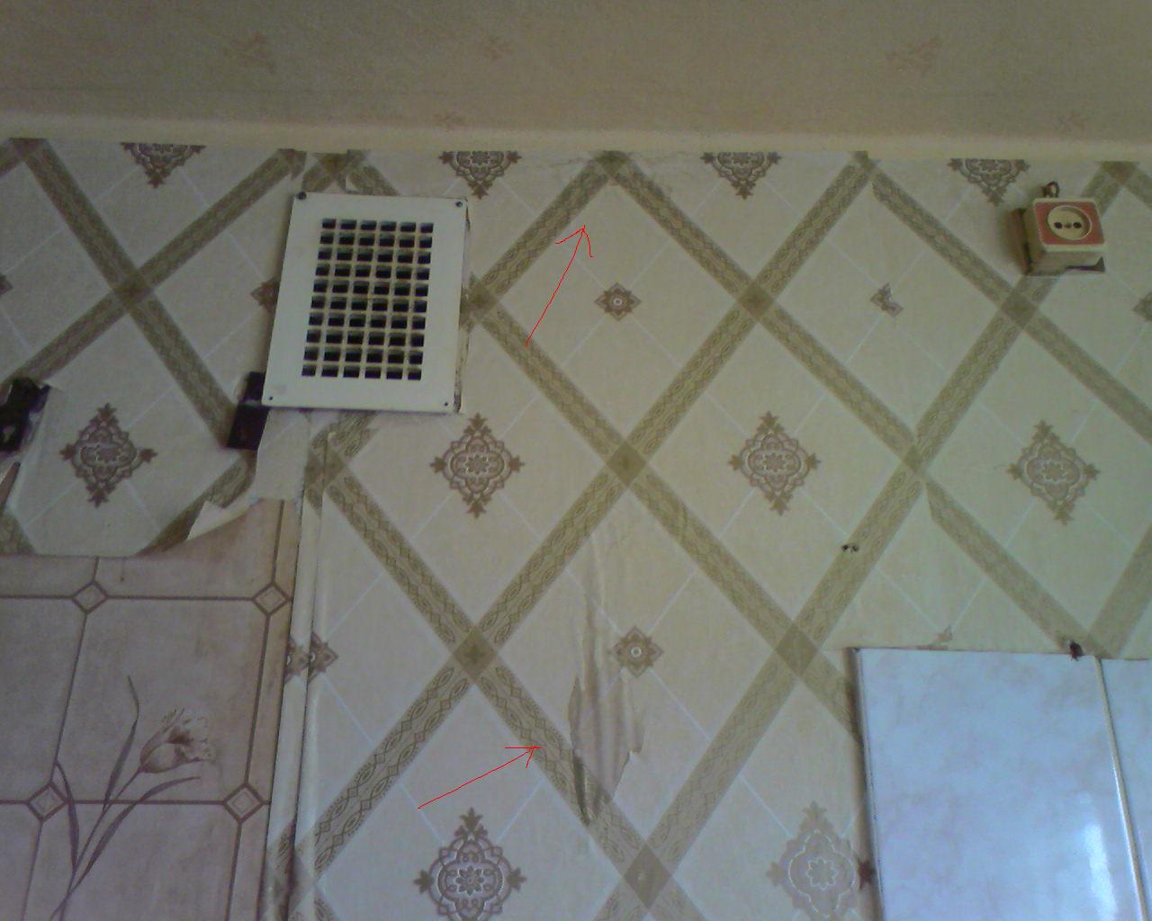

Подскажите, пожалуйста, непрофессионалу. Квартира на последнем этаже. Текла крыша в двух местах - один на стыке потолка и стены и стене в районе прохождения вентиляционного канала, один - просто посередине потолка. Кышу ремонтировали - меняли рубероид. Протечка в середине потолка исчезла, а вот другая осталась. На крышу поднималась - на мой некомпетентный взгляд сделано качественно, в том чиле примыкания рубероида к вентшахте. Сейчас течет при сочетании сильного (даже штормового) ветра и сильного дождя. В чем может быть причина. И имеет ли значение, что "козырьки" над отверстиями вентшахты на крыше местами отсутсвуют или тот факт, что в вентиляции бывает обратная тяга (чаще опять же во время ветра). Заранее спасибо

Мало информации. Какой дом, сколько этажей, есть ли чердак? Больше помогли бы фотки кровли и фасадов.

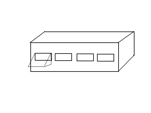

Если венткороб выходит прямо на крышу, над ним должен быть козырек, если его нет - протечки при соответствующих условиях неизбежны.

caver написал : Если венткороб выходит прямо на крышу, над ним должен быть козырек, если его нет - протечки при соответствующих условиях неизбежны.
Венткороб выходит на крышу, он выглядит как на рисунке - бетонная коробка, на обе стороны выходит по четыре отверстия, над каждым должен быть жестяной козырек, но на самом деле они есть не везде. На одном из форумов прочитала, что работающий вентканал не может быть проводником воды, поэтому начала сомневаться, что дело в нем. Но вентиляция у меня точно не работает (обатная тяга при любом сочетании открытых и закрытых окон). Значит, в первую очередь, мне заняться козырьками?

nastya@ написал : На одном из форумов прочитала, что работающий вентканал не может быть проводником воды, поэтому начала сомневаться, что дело в нем.
Вполне может быть проводником, тем более на последнем этаже. Требуйте от жека, чтобы починили вентиляцию. Возможно, кто-то из соседей снизу снес венткороб или нет притока воздуха из подвала в основной канал.
Протечка может быть как из-за отсутствия козырьков, так и просто по примыканию венткороба на крыше (последнее более вероятно).

Только что заметил, странно у вас розетка расположена - под самым потолком :) Это при строительстве так сделали или сами? Кстати, бывает, что вода с кровли по трещинам попадает в канал с электропроводкой - еще одна возможность протечки.
Если вентканал индивидуальный - значит, обратная тяга в нем - конструктивный недостаток проекта. На последнем этаже такое бывает. Способ борьбы - наращивание канала вверх и установка дефлектора. За ваши деньги, при условии, что жек разрешит.

caver написал : Только что заметил, странно у вас розетка расположена - под самым потолком :) Это при строительстве так сделали или сами?
Подозреваю, что у бывших хозяев квартиры туда была включена кухонная вытяжка.
