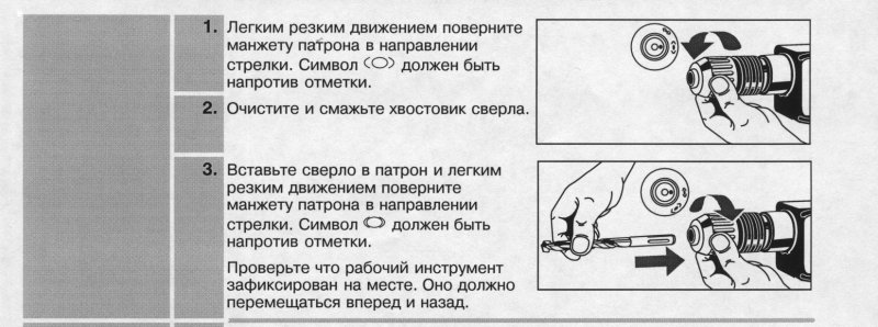

Уважаемые эксперты прошу пращения, купил перфоратор (дорогой), к нему бур DreBur 2429 [10mm. SDS+]. Только дома заметил особенность:
  1. До упора вставляю бур, но он не фиксируется шариком, хотя в пазы и диаметр отверстия патрона входит. Оказалось что шарик без какого-либо без прижима.
  2. При включении электродвигателя, отчётливо видны искрения по всей поверхности ротора. Что скажете? Если тема разовъётся выдам марку и модель перфорат. Она д. всех удивить. Спасибо

2Samyil, А у Этого перфа патрон Fixtec!!! изучайте лучше матчасть!!! Или к людям которые инструментом умеют пользоваться :) (Извините за такой тон, просто устал уже :)

2Liki, А вот инструкция по устоновке бура :)

У RYOBI перфов ED262VR & ED263VR именно такая система крепления буров SDS+

Liki написал : 2Liki, А вот инструкция по устоновке бура :)
О, это просто шикарная инструкция! Только забыли показать, где смазывать бур:)

2Kvost, Помоему в новой всё показано, эту я ещё в Атлас Копковской нашёл :)
