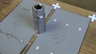

ну правильно сказали тут, я бы смотрел по лампочкам в сторону диодов, желательно ХМЛ с 150 лм/Вт, а не разных там эпистаров и лент. Ноут тоже запитать напрямую от аккумулятора можно, на али преобразователей повышающих полно. Ну а холодильник через люксеон с синусоидой правильной. Далее, люксеон зипищит при напруге на аккумуляторах ниже 10,5, и вот тут уже нужно врубать бензогену, желательно на метане от сети. Собрать такую схему самому не сложно. Гену можно запускать как в ручную, так и смастерить автоматический запуск, но это уже удорожание гены значительное. Плюс ещё солнечные элементы с контроллером (с функцией МРРТ обязательно), всё уже сделано до нас, вот человек-золотые руки, просто молодец, всё снял и рассказал толково Постройка Солнечной Батареи
