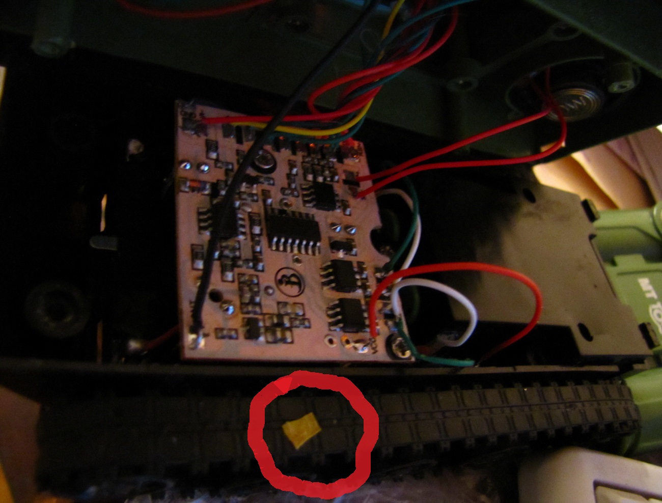

не пугайтесь) просто одна гусеница у машинки движется быстрее, а надо бы чтобы примерно одинаково. можете подсказать что можно сделать?

vit80 написал : просто одна гусеница у машинки движется быстрее, а надо бы чтобы примерно одинаково.
Смазать машинку и обеспечить равное натяжение гусей. Синхронизация движков постоянного тока..? - ОМГ. (сложная задача)

Самый простой вариант, пожалуй, подобрать добавочный резистор к более быстрому движку (десятые - единицы Ом)

Это и есть задумка производителя с прищуром;) Настоящий танкист по прямой не ездит:applause:
Обслужи и смажь ходовую силиконовой смазкой СИ 180.

На таких машинках зачастую есть подстройка скоростей

Загадка раскрыта: вражеский скотч;)

vit80 написал : не пугайтесь) просто одна гусеница у машинки движется быстрее, а надо бы чтобы примерно одинаково. можете подсказать что можно сделать?
Надо локализовать причину ... Для начала поменяйте провода питающие эл.моторы привода гусениц ... ...если эффект останется тем же ... причина в схеме ... вымеряем напругу на выходах ... ищем регулировку или вносим сами таковую. ...если быстрее побежит другая сторона ... варианты разные ... от поиска другого движка, до "копания", опять же, в схеме.
