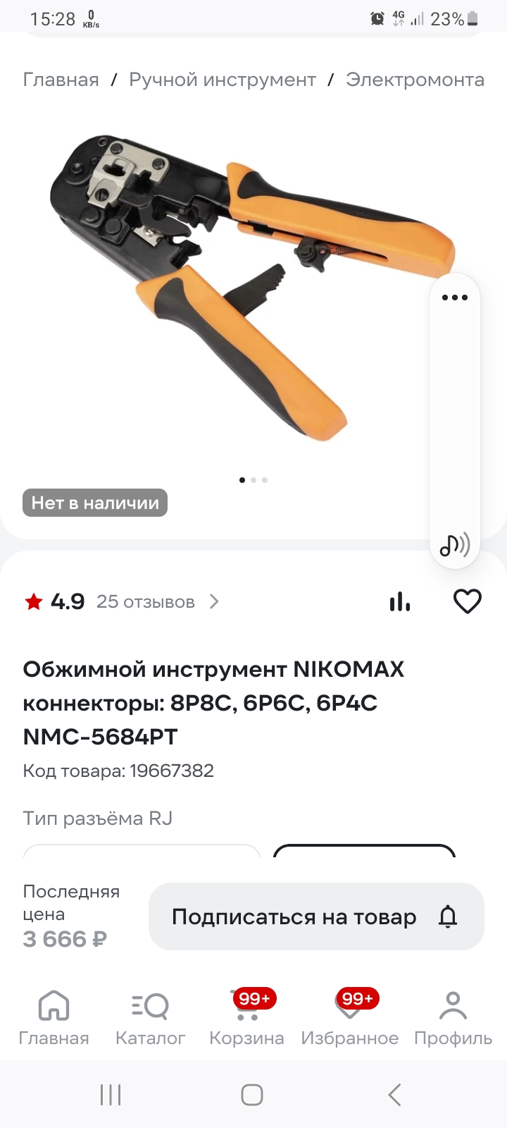

На озоне куча всего.... Читаешь отрицательные отзывы: - недожимает крайние контакты - при зачистке бывает прорезает изоляцию витой пары - недорезает выходящие концы - или наоборот подрезает разъем и перекашивается
Ну в общем нужен нормальный уверенный инструмент чтобы работать без мата и танцев с бубном.Расскажите про ваш опыт.... Чем пользуетесь....

Самая большая беда проходных кримперов - они не совместимы с обычными старыми коннекторами, и все равно нужно две пары клещей иметь.

А в чем именно несовместимость? На некоторых кримперах пишут, что совместимы....
Ну допустим, будут покупаться только сквозные...
Честно говоря, сквозные еще использовал... Так ли они удобны? Ну и многие кат 6 делают сквозными. Значит придется использовать....

У несквозного коннектора на том месте, где выходят жилы у passthrough - крошечный наплыв пластика, и нож кримпера тупится об него или просто не дает сомкнуть клещам ручки.

Вы хотите типа каждый коннектор напильником обрабатывать?

Старые похоже будут все реже. Дата центрами я точно не занимаюсь) У свича в квартире ну максимум 16 портов... и наверное тот, кому нужны эти все 16 и без меня справится.
А 5 хвостов... и вдруг будут валяться старые джеки - попотею конечно, но справлюсь.
Ладно, лирика все. Какие модели кримперов нормально работают? И новый и старый...

Старый у меня какой нонейм и гросс, для проходных вот этот 1000088410
Ножей к нему нету, но пока режет хорошо. Из недостатков - не может обжимать экранированные кабели и категорий 6А, приходится быть разборчивым в покупке коннекторов.
