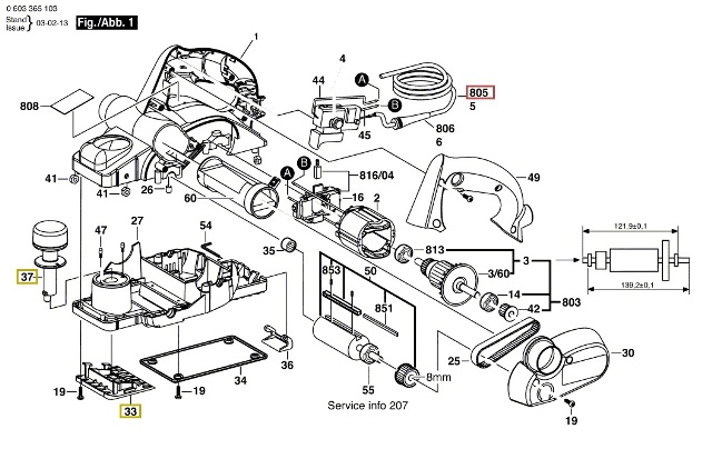

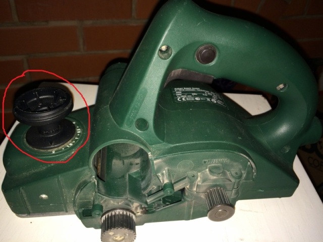

Здравствуйте, уважаемые форумчане! После почти 6-летней нещадной эксплуатации стали возникать проблемы с рубанком. Сначала лопнул ремень привода (заменили), недавно стал люфтить барабан с ножом, и вот сегодня стало его бить и у одной опоры барабана стал оплавляться пластик от перегрева подшипника.

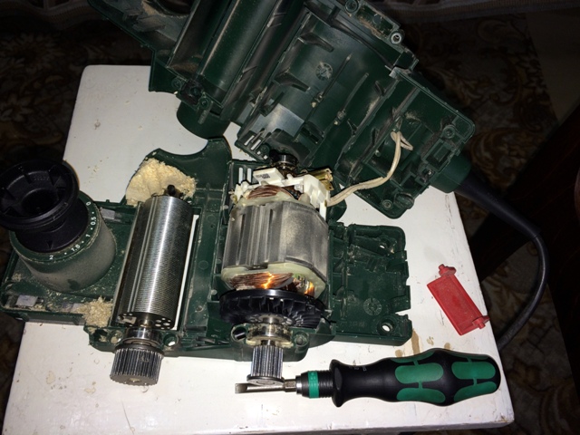

Решили разобрать рубанок, все винты по кругу выкрутили, но не можем снять основную рукоятку (которой выставляется глубина строгания) и соответственно алюминиевую переднюю подошву (толкатель 33 на взрыв-схеме). Эта связка "рукоятка-толкатель" не дает до конца разобрать корпус и добраться до подшипников.
Подскажите, как снять эту рукоятку?

totono написал : Подскажите, как снять эту рукоятку?
обычно отковыривается крышка на этой рукояти....а там винт.

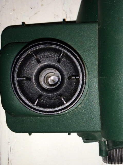

snowdog; Верх крышки отковырян уже, винта там нет, просто гладкие стенки после отливки ручки.
Там пустота и плоское дно:

totono А не пробовали ручку просто открутить?

Дмитрий Т написал : totono А не пробовали ручку просто открутить?
Дмитрий, пробовали, не идет ни в какую, там же ещё шарик (который положения шкалы глубины строгания фиксирует) мешает. Шарик упирается, а дальше боюсь сломать)))

я такой восстанавливал. значит так, утопите штифтики под рукоятью чем нибудь. затем рукоять повернуть чуть дальше до совмещения с пазом (на взрывсхеме видно), рукоять вытянуть на себя.

03.01.2015 в 17:42:22
Всё, разобрали, надо было просто приложить больше усилий) Ручка оказалась ни при чём.
Всем спасибо за советы!
