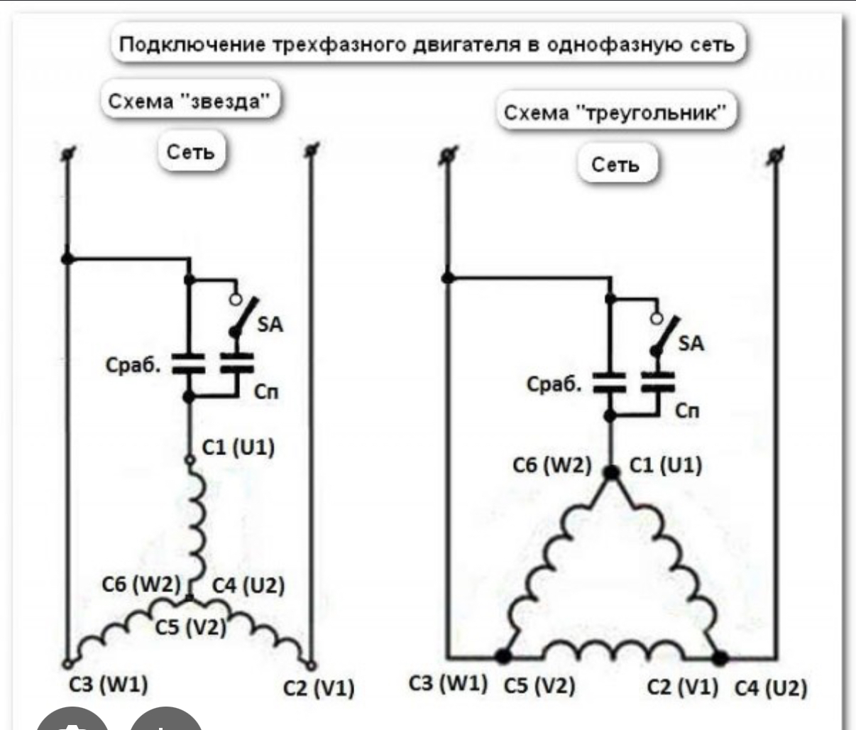

05.07.2025 в 06:02:24
BV, вы правы похоже, что скорее всего это трехфазный движок с межфазным 220вольт. То есть между фазой и нулем будет 127вольт. Вопрос тогда как его проще и дешевле подключить имея обычные 3 фазы (380 вольт). Как я помню когда то давно он работал от обычной однофазной сети через конденсаторы, которых уже конечно не осталось. Вопрос как подобрать необходимый номинал конденсаторов ? И правильная ли схема подключения которую я нашел ? IMG_2051

05.07.2025 в 12:30:48
Zushpet,  Вам подключать по первой схеме - треугольником.

06.07.2025 в 14:54:20
Zushpet написал 05.07.2025 в 05:20
У меня питание в доме обычное 220 х 3 фазы.
Элитный дом начала 20-го века?
Zushpet написал 05.07.2025 в 06:02
Вы уж определитесь, сколько фаз и какое напряжение у Вас в сети.
Если хотите подключить к трём фазам 380В - только понижающий трёхфазный трансформатор соответствующей мощности.
