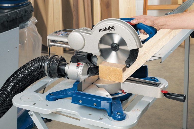

Летом, наконец, собираюсь начать строительство разных каркасных построек (бытовки, дома и т.д.). А стойки и обвязки, судя по иностранным сайтам народ пилит обязательно торцовочной пилой - ради высокой точности спила. Да еще, как я заметил, пила стоит на раскладном столе. Я вот склоняюсь к покупке Metabo Elektra Beckum KGS 255 - подкупает, что имеется возможность пилить доски длиной 250 мм благодаря протяжке, и относительно небольшая цена - я не профи. А вот как быть со столом - все же материал надо располагать горизонтально - и не на земле. Что посоветуете?

Точно есть у DeWalt.
in my humble opinion
10.11.2006 в 08:09:08
Посмотри KGT 300 от Metabo (Blue) или DW 711 от DeWALT, очень похожие машины

Victor- написал : А вот как быть со столом - все же материал надо располагать горизонтально - и не на земле. Что посоветуете?
Стол для торцовки
http://www.powertectools.com/products/en/ProFullInfo.asp?_id=923
такой же вариант
Корвет
http://enkor.ru/index.php?menu=korvet&submenu=12&sub2menu=1 http://enkor.ru/index.php?menu=korvet&submenu=12&sub2menu=4
Elmos E1219 В базовый комплект входят одни тиски. обсуждение здесь http://forum.kstr.ru/index.php?topic=768.30
корвет 311 именно он по параметрам и внешнему виду похож на Dewalt DE7023
http://www.dewalt.co.uk/products.asp?mktid=2&lid=1&catno=DE7023&sid=1
сборка Dewalt DE7023 http://www.mtmc.co.uk/product.asp?P_ID=1317&strPageHistory=search&strKeywords=&numPageStartPosition=1&strSearchCriteria=any&PT_ID=all
опции к столу
http://www.mtmc.co.uk/search.asp?numRecordPosition=1&strKeywords=DE7023&PT_ID=all&btnSubmit=Search Длина у Elmos - 2,86м, у DW - 4,9м
13.11.2006 в 10:12:40
для Kgs 255 подставка и расширения стола (слева или справа, сталь или алюминий) имеются и поставляются
http://www.metabo.ru/uploads/media/204-213_Metabo_RUS_01.pdf

Спасибо - очень информативно. Особенно по поводу Метабо. Какую модель посоветуете для непрофессионала, для которого построение небольшого дома - хобби? Инструмент предпочитаю средней ценовой категории, как можно более качественный, ибо в каркасных постройках важна точность распила и соединений.
19.11.2006 в 23:45:14
Metabo KGS 303 plus,а если позволяют финансы то KGT 501 два в одном,очень нужная весчь в хозяйстве! :-)
