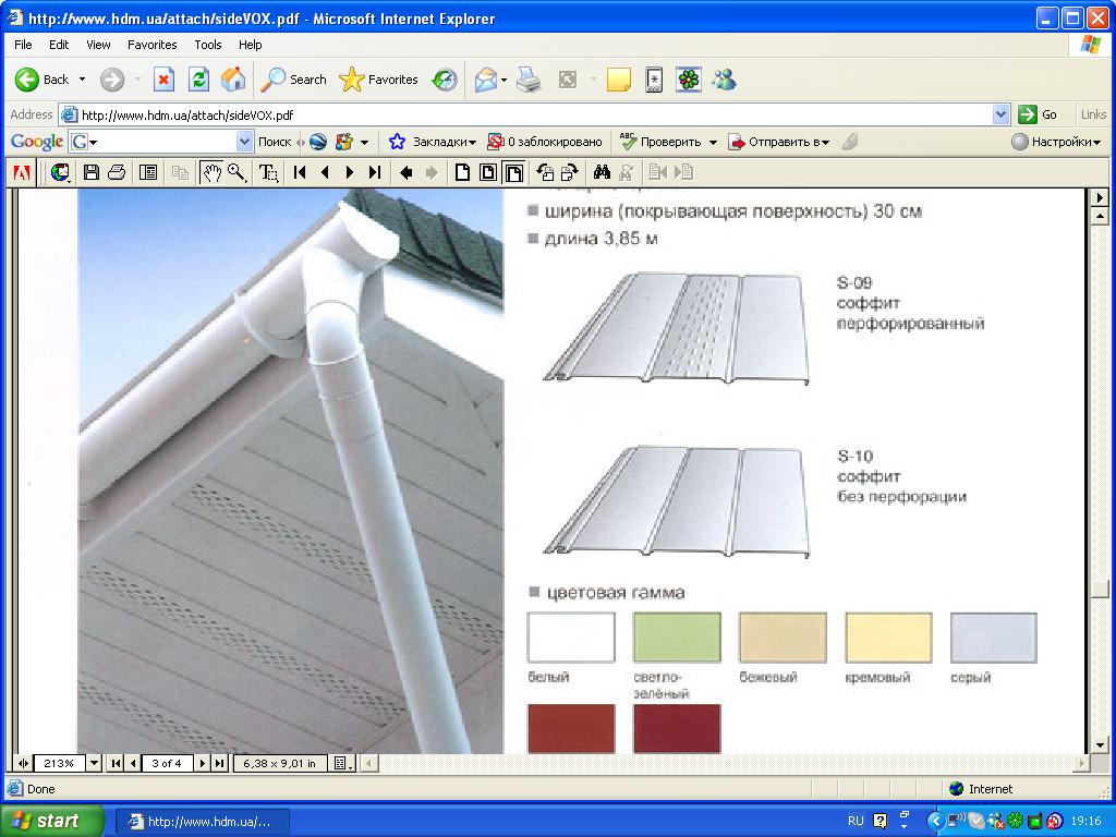

Я бы меньше 40 см не делал. Про подшивку соффитов: опять же по архитектуре :). _Обычно_ с ней смотрится лучше, тем более при таком кургузом свесе; только надо увязать подшивку с фронтонами - там тоже нечто подобное делать придется. Из плюсов - это дополнительная защита от ветра и влаги. Из минусов - при вентилируемой кровле приходится думать про отверстия (на фотке wulkan'a соффиты с дырочками).
