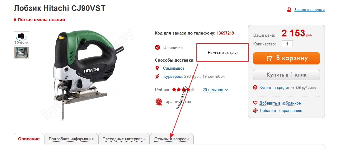

Левша1 написал : подробности на сайте ВСИ
А точный адрес можно? Я не знаю что за сайт ВСИ :(

Sean1s написал : адрес можно?
http://hitachi.vseinstrumenti.ru/lobzik_hitachi_cj90vst_d_zahvat_700vt_850-3000hmin_dmet-908mm_hod_20mm_mayatn3-h_stup_22_htc-cj90vst.html

Sean1s написал : А точный адрес можно? Я не знаю что за сайт ВСИ
вы меня пугаете http://hitachi.vseinstrumenti.ru/lobzik_hitachi_cj90vst_d_zahvat_700vt_850-3000hmin_dmet-908mm_hod_20mm_mayatn3-h_stup_22_htc-cj90vst.html
