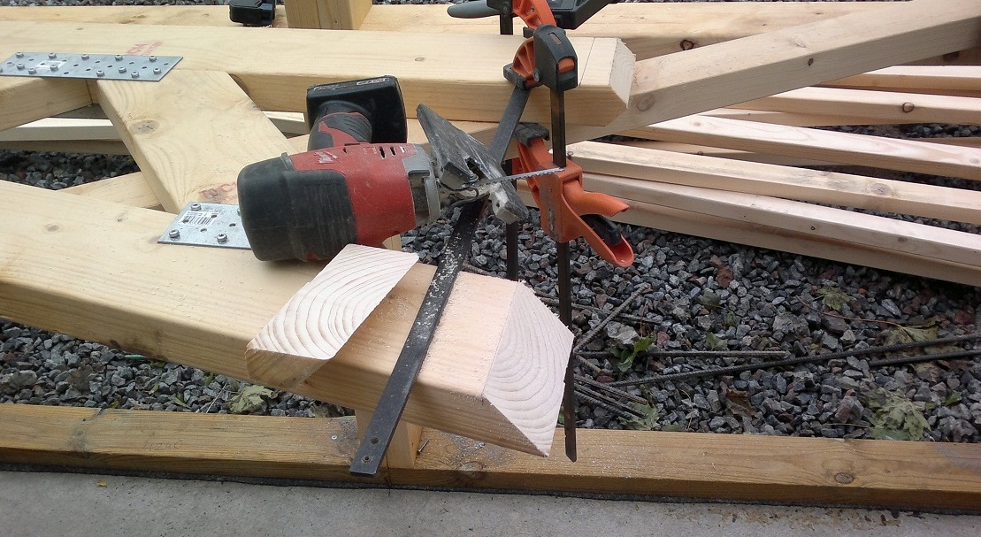

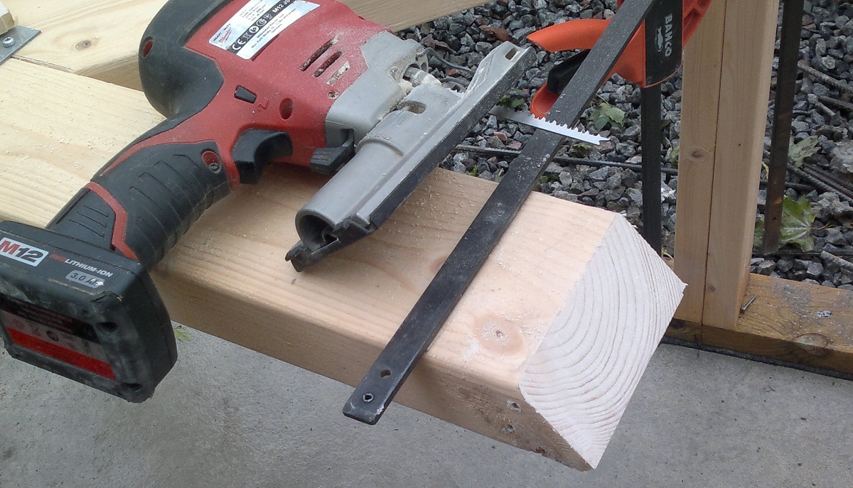

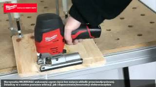

РР написал : Занимаюсь отделкой балконов,а там ограниченное пространство.Когда на трёх квадратах находится инструмент,материал,да еще и провода под ногами- это очень не комфортно.Пилить буду доску дюймовку-поперёк (для балкона больше и не надо),брус 30*40,панели пластиковые,ламинат. Время заряда аккумулятора 1час (написано ). Неужели за час работы я посажу два акка? Какой лобз по вашему мнению мне подайдет для данных работ?
Вам тогда вот такой нужен.
Test wyrzynarki akumulatorowej Milwaukee M12 JS-22B
За верность показанной на видео производительности я отвечаю лично: у меня самого такой лобзик уже года два. Но использовать его лучше с более крупной батареей, 3 или 4 амперчаса. У меня трёшки, четырёхамперных нету. Лобзик с трудом справляется с сосновым брусом 45мм, доску 30мм режет туда-сюда, номально... По сравнению с сетевыми и 18в моделями, конечно. Всякую мелочь типа вагонки фигачит в лёт, не замечая. В руке удобен, причём ничего более удобного я пока ещё не встречал. Надёжность- суперпрофессиональная. Требователен к пильным полотнам. Например прямо сейчас я строю пристройку к дому, как раз крышу делаю. Щитовая шпунтованная доска 22мм толщиной, режу этим лобзиком. Пилка новая, острая, для грубого реза, но из бюджетных. В итоге пилку уводит на резе. При использовании бошевских широких прогрессоров для прямого реза даже при пилении досок 45х120мм под углом 45 градусов увода удавалось избежать.

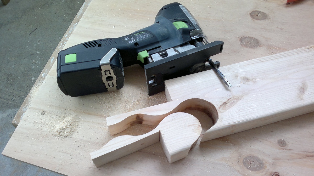

Правда, дело это долгое, но лобз справляется. В теме про 10,8в уважаемый HI2 выкладывал видео где он таким-же лобзиком выделывает на досках (по виду двухдюймовках) такие кренделя, да так лихо, что ваш Спиноза рядом не стоял! :) Данный лобзик, конечно, не идёт по своим возможностям ни в какое сравнение с настоящими батарейными брусогрызами, которые... Ну вот что мой Карвекс делает в брусе 45мм- вобще не напрягаясь.
Но он большой, тяжёлый и после М12 Милки- жутко неудобный. В комплект к этому лобзику отлично подойдут милуокские шурики под ту-же батарейку, по мнению многих профессионалов и экспертов- лучшие шуруповёрты в своём классе. Недостаток- цена, но если хотите действительно лучшее- раскошеливайтесь. Кста, люди покупают из-за рубежа раза в полтора-два дешевле чем дома, если интересно, спросите и Вам подскажут. Если любимая партия жуликов и воров ещё не обрубила эту возможность (как обычно- по просьбе трудящихся), а то слухи ходили...
