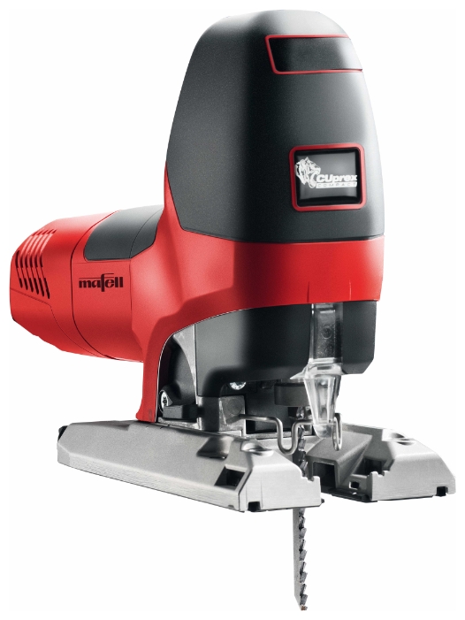

..по скорости пиления дерева,он конечно уступает всем 700-ваттникам.Маятника нет,ватты не те .Некоторым образом это компенсируется специальной посадкой пилки. А вот точность и неубиваемость,способность держать очень долго сильные нагрузки,-это всё точность механики . Там шток ходит в нескольких направляющих(почти сплошной тоннель:))Ни с чем,типа маятникового механизма, не связан.. только одно возвратно-поступательное движение. Допуски микронные,качество металла,судя по всему,высокое. Ну и посажено всё это очень низко,ролик для пилки не нужен..там и так у штока нет шансов шевелиться вообще. Пилка тоже сидит мёртво,зажим тоже не простой:в штоке две карбидные вставки,винт сбоку их тянет сразу обе и плюс сверху этим же барашком "дожимаешь",типа, расклиниваешь.. А пилит она максимально верхней частью.. короче, всё "железо-бетонно":).Ну и движок конечно с электроникой,стабильно держущие обороты хоть на дереве "поперёк "и "вдоль"волокон,хоть на железе.Вообщем нет у Файновцев поводов,что бы обновлять модель.. Хотя я бы с удовольствием увидел бы там и новый дизайн, и кое-чего современное,например,от Мафеля...:)
