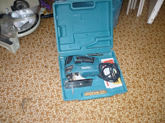

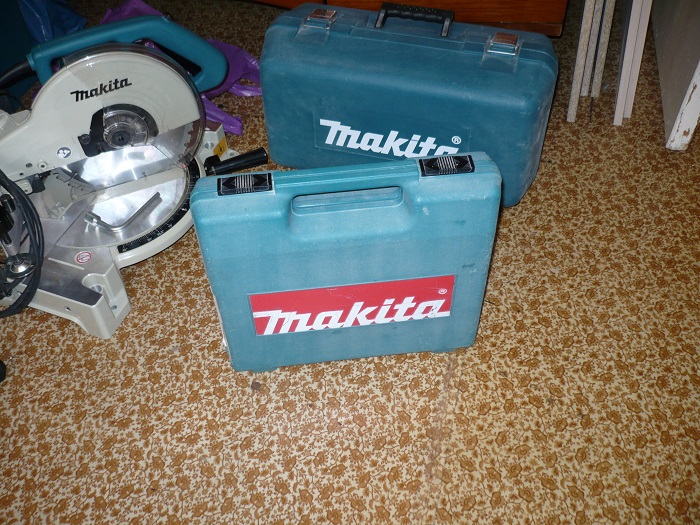

Котопёс написал : У Макиты, кстати, убогий чемодан дутый (если не ошибся).
А чем он убогий? Мне когда давали этот лобз, вполне себе нормальный чемодан был, небольшой.:)

AndPol написал : А чем он убогий? Мне когда давали этот лобз, вполне себе нормальный чемодан был, небольшой.:)
Да он не особо дутый, по крайней мере у 4350.
