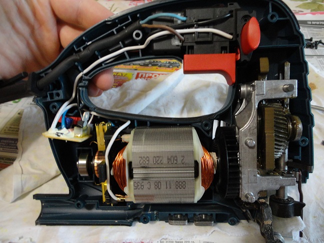

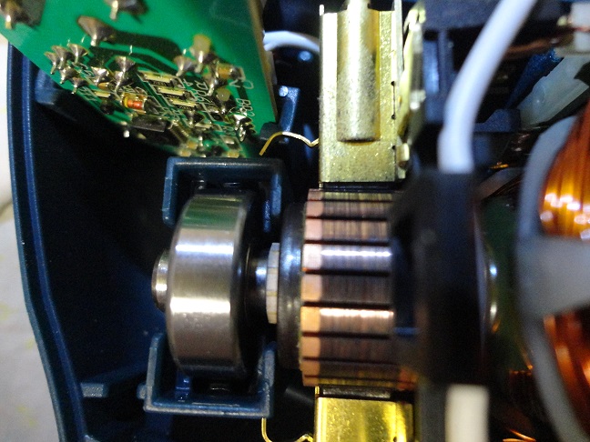

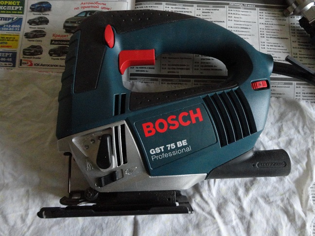

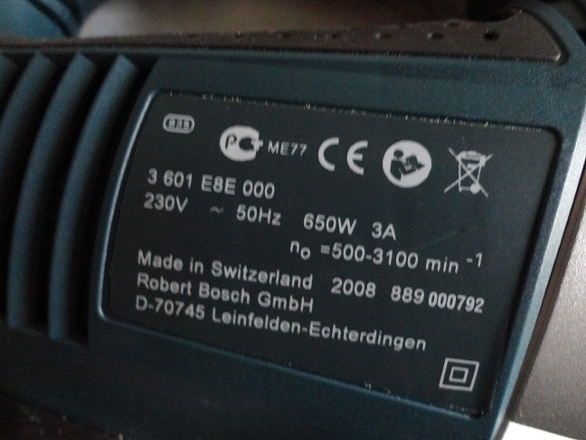

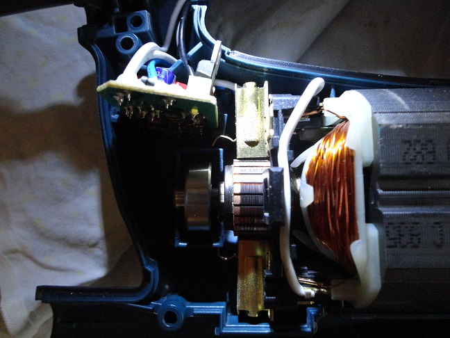

Попался мне GST 75 BE от Bosch.

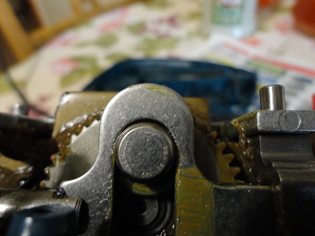

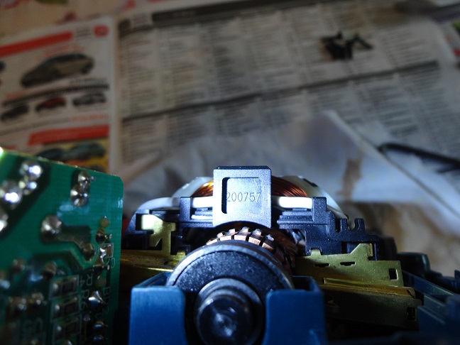

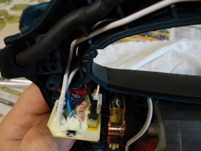

В целях поверхностного осмотра и, при необходимости, смазки, был разобран. Фото прилагаются: Видно, что смазка имеется.:)

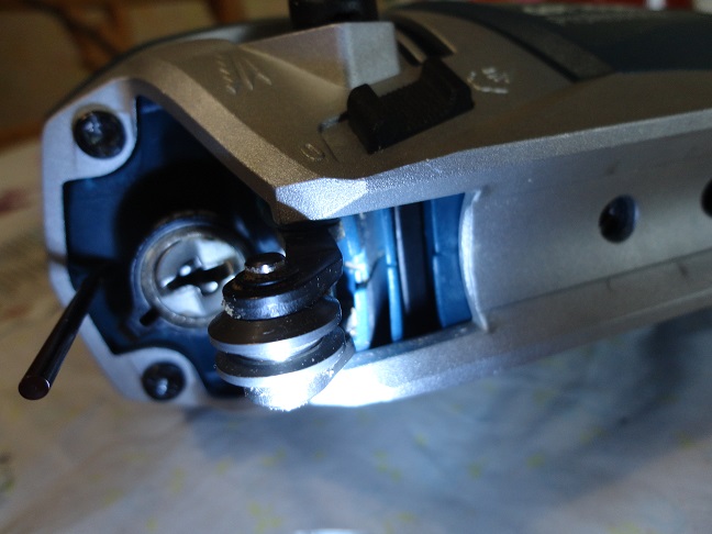

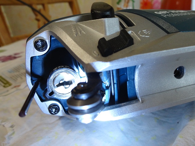

На подшипнике клеймо JESA. Видео о компании тут: https://www.youtube.com/watch?v=PJKm3LzN-00 Сдув опилок устроен просто/примитивно:
Т-образная пластиковая деталь-шторка открывает/закрывает небольшое прямоугольное отверстие. При легком нажатии на пуск ("малый газ"), лобзик ровно и негромко шелестит, при полном нажатии появляется стрекочущий звук, сравнимый с тем, что производит швейная машина. Если включить лобзик, поставив кнопку "Пуск" на фиксатор, и поставить на пол (ламинат), то лобзик ведёт себя так:
  • положение регулировки оборотов "1", - стоит на месте, присутствует некоторое покачивание в вертикальной плоскости из стороны в сторону;
  • "2", - просто стоит на месте, качания нет;
  • "3", - то же самое;
  • "4", - появляется небольшое рысканье из стороны в сторону (влево/вправо), сопровождаемое малозаметным продвижением вперед;
  • "5", рысканье пропадает, продвижение вперед заметнее;
  • "6", двигается вперёд (медленно, но верно) и "забирает" чуть вправо. Никаких подскоков или рывков, только скольжение по поверхности ламината. ;) Не, ну а на линолеуме то стоит, как вкопанный. :D
