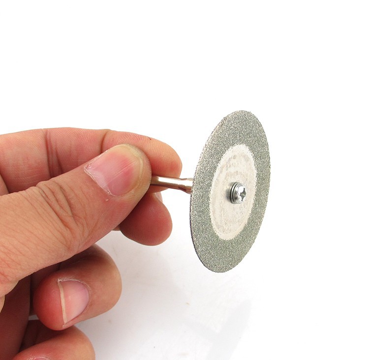

Видел в продаже вот такие "алмазные диски". Каково их прямое назначение? Если этот диск отрезной, то за счёт чего он режет? Ведь его кромка - это просто металл, он не абразивный.

Если кромка совершенно лысая, может быть это просто бракованный экземпляр или б/у .

sergius1 написал : Ведь его кромка - это просто металл
уверены?

sergius1, Я таким раньше, до покупки алмазной чашки, подтачивал все победитовые сверла и буры. Отлично справлялось! И очень здорово на нем подводить сверла для плат 0,4-0,9мм.

боковой частью, да, свёрла подтачивать очень удобно, в том числе и твердосплав, стекло, керамогранит тоже берёт хорошо. Как отрезным пробовал отрезать калёную сталь 2мм толщиной, примерно 1.5см реза на один 25мм диск хватает, в принципе тоже не плохо для копеечного диска.

sergius1 написал : Видел в продаже вот такие "алмазные диски". Каково их прямое назначение? Если этот диск отрезной, то за счёт чего он режет?
Изначально подобные диски использовались в стоматологии, а затем, с широким распространением так называемых "бормашинок"/"дремелей" пошли в широкие массы.
Стоматологи, предполагаю, используют подобную расходку двояко -для резки неметаллических материалов и для шлифовки-подчистки-подточки различных материалов (в т. ч. каленых сталей и твёрдых сплавов).
На такие диски алмазные зёрна крепят с помощью гальванически нанесённого никеля (подробностей не знаю, пока не интересовался...). На дешёвые в один слой, на подороже -в 2...
Если позарез нужно использовать такие круги для резки металлов...Чтобы они служили подольше, нужно довольно точно подбирать режимы резки (скорость вращения, давление на деталь). Делать частые паузы на остывание. А лучше потратиться на отрезные круги из спечённого алмаза. Эти работают на порядок-полтора((((( дольше. Правда, в отличие от гальванических, их вполне реально случайно сломать при эксплуатации, если неаккуратно пользоваться...

Andrey S написал : Делать частые паузы на остывание.
При 800 градусах алмаз тупо горит. Поэтому если есть возможность - воды добавить. Такими дисками я металл не режу. А алмазными бурами несколько раз высверливал заломанные метчики и сверла из в основном нержавейки. Один раз сломали болт, стали высверливать, сломали в нем сверло. А деталь в которой это все стоит 30 тыров. За полдня высверлил алмазом сверло и болт насквозь, а потом остатки болта вывернул из резьбы сверлом под эту резьбу. Что занятно - прошел резьбу метчиком для очистки без сопротивления и новый болт вошел без сопротивления. Почему умудрились свернуть болт из нержавейки - так и не понял.
