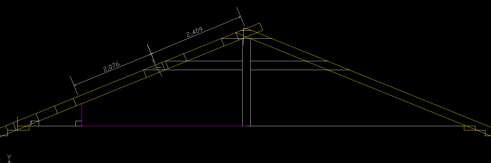

Фундамент УШП прикидывал сам, но все таки потратил 10000р на проект, и получилось тоже что и задумал я. Когда дело дошло до перекрытия первого этажа, рабочие сказали зальем не вопрос. Нужно было рассчитать толщину плиты и армирование. Хоть и диплом у меня инженера, но сопромата у меня не было. Есть отличный сайт Доктор лом, начитавшись рассчитал себе перекрытие, толщиной 16 см, с пролетом 4 метра. Т.к. везти 11.9 метров было дорого, да и не заедет это чудо ко мне с улицы, пришлось связывать из шести метровых, с перехлестом. А что бы не потратиться использовал армирование переменного сечения - там где оно конструктивное d8, а там где основные нагрузки d12. Итого набегает 20 мм толщина (12+8), еще защитный слой, и все на грани (допустимая нагрузка на 1 кв. м.) Отправил чертежи бригадиру, он решил таки явится на вязку - показать как умеет, вязали пол-дня. Приезжаю, а нижний слой положили вдоль большей стороны прямоугольника. Говорю рукожопы - перекладывайте, они нет не какой разницы, я мне нужен каждый см этой плиты, а в вашем варианте на 1 см меньше рабочий отрезок. Дошло до звонка другу бригадира, тот кто проектирует многоэтажки, и какой был ответ, ну типа вниз конечно лучше вдоль короткого края... Все спорщики примолкли, и стали резать вязальную проволку... А вот с плотниками было все проще, ребята сделали не одну крышу, а для меня это была первая, но все прошло как по маслу. Они лишь удивлялись как мои записки с размерами собирались в точный пазл.
Диагонали: Центральный столб для сборки, потом был убран, а стропильная рассчитана без него и две зимы полет нормальный.
