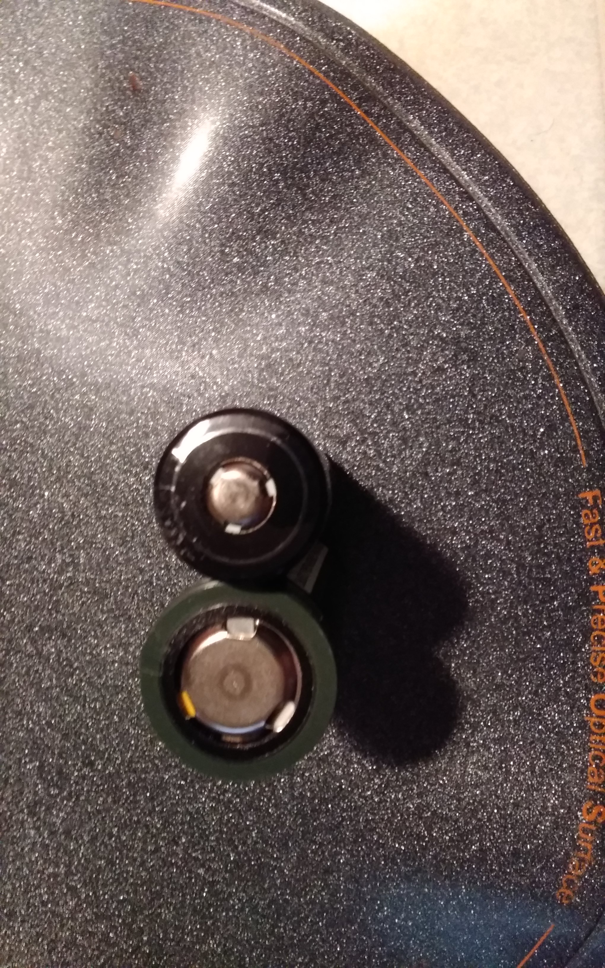

Азат Д написал: Но так же разогнать могут 26650, на более токи, так как объем его больше.
И диаметр больше... И толщина двухрядной батареи вырастет на 10мм...

Alex___dr, Сравните размеры акб двурядная 26650 , и трехрядную 18650. И то акб на 26650 будет больше емкость, так как банка 26650 в 2 раза больше емкось чем у 18650

Азат Д, поэтому применяют двухрядные на 21700... И если Вы не заметили, на фото аккумуляторы 21700 и 26650... И ёмкость их так же видна на фото...
