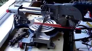

пилим-пилим-пилим
для начала опробовал распилить брус 90*42 мм
сухой - аж звенит, сох лет 15
как уже писал выше,
практических навыков работы с торцовками, особенно с протягом - никаких
поэтому пилил рывками
будет чем пилить - появится и опыт
для удаления опилок использовал свой 18v пылесос
муфта легко вставилась в патрубок
не все но большую часть опилок он всосал, мусора по итогам, на полу было не так уж и много
распил под 90 гр
Bosch GCM 800 SJ - брус, пил под 90 - ЛР
итоги пиления
распил под 45 гр
видео с двух ракурсов
Bosch GCM 800 SJ - брус, пил под 45 - ЛР
Bosch GCM 800 SJ - брус, пил под 45 - ПР
итоги пиления
видно что есть немного махры, которая легко удаляется
для более аккуратного реза видимо надо поставить диск для чистового реза с большим количеством зубьев

далее я уже осмелел и решил сделать деревянные наличники, взамен утраченных старых
нашёл старые, чудом не выброшенные наличники и
глаза боятся - руки делают
  • как было, запилы были когда-то сделаны вручную, лет так 18-19 назад
  • немного попилил
Bosch GCM 800 SJ - наличник, пил под 45 - ЛР
в прейслисте несколько ВИДЕО
  • немного подгонки
  • для второй двери пришлось немного наискосок попилить
и всё легло как и було
  • обрезков осталось совсем немного
и заключительный видеообзор перед упаковкой
Bosch GCM 800 SJ - общий обзор - 02
немного резюмирования, Мал-мало видимо повторюсь
лёгкая, устойчивая, простая в использовании, минимальные настройки для пользователя, хорошие заводские настройки, протяг плавный (моё дёрганье в расчёт не берём, у новичков есть право на некоторые первоначальные шероховатости), амортизатор плавно возвращает пильный диск в верхнее положение, 1400w - пиление без какого либо напряжения
отсутствие дополнительных опций типа лазера и вертикальное расположение ручки меня практически не напрягло
для начинающих пользователей и для выездов - думаю, что самое то
для более качественного реза надо поставить диск чистового реза с большим количеством зубьев
полный ФОТОАЛЬБОМ
полный прейлист ВИДЕО - 14 шт
теперь всё
Панельная пила Bosch GCM 800 SJ Professional - отбыла в родные пенаты
надеюсь рассказ никого не утомил вот вроде как и всё

SerShe написал : Небольшой обзор. Когда забирал пилу GCM 800 SJ, удивило то, что ее вполне комфортно было взять одному двумя руками в коробке, спокойно перенести до машины и положить в багажник. В коробке есть две ручки. Помощь не понадобилась. Это удобно. Часто бывает, что помочь некому. Легкая. Это приятно. Сразу подумалось, что если куда-то надо поехать и там придется пилить, то такую пилу не сложно взять с собой. В коробке пила была упакована так, что везти можно не переживая за сохранность содержимого. Внутри упаковка тоже на высоте, как обычно. Пила надежно защищена. Пилу из коробки без проблем можно достать одной рукой, взяв снизу за корпус. Тоже удобно. В коробке кроме пилы обнаружились струбцина, амортизатор и руководство по эксплуатации. Ничего лишнего. Ставим пилу на стол GTA 3800. Он весит больше, чем пила. Все правильно, у него расчетная нагрузка 250 кг. Как и ожидалось, пила легко установилась на место при помощи штатных крепежных болтов стола. Устанавливаем амортизатор. Хорошая штука. Он позволяет пиле при поднятии вверх после пропила более плавно перемещаться. Если даже сорвется, резкого удара не будет. Болты амортизатора на резьбе имеют легкую фиксацию, чтоб не раскручивались. Подключаем пылесос. Муфта шланга от GAS 25 подходит без проблем. Муфта от новой серии пылесосов GAS 35/55 тоже. Шланг пылесоса подключается в удобном месте сзади пилы. В процессе работы совсем не мешается. Сетевой кабель от двигателя идет вдоль корпуса и аккуратно закреплен в 3-х точках на корпусе. При протяге пилы в направляющих он не мешается. Остаток кабеля смотан и закреплен липучкой в жгуте. Просто и удобно. Кабель не будет мешаться при переноске пилы. С помощью этой липучки его можно закрепить для переноски на корпусе. Двигатель 1400 Вт. Вполне приличная мощность. Все данные о пиле находятся на шильдике. Скорость вращения 5500 оборотов. Диск на пиле установлен Optiline Wood 24 зуба, 216 мм диаметром, с посадочным отверстием 30 мм и толщиной пропила 2 мм. Вполне быстрый диск для таких оборотов. Диск полностью закрыт пластиковым защитным кожухом с роликом для удобной протяжки по материалу. Для смены диска и фиксации его есть кнопка. В комплекте так же идет и шестигранный ключ, закрепленный на корпусе. Хорошо, он всегда под рукой. Изменение горизонтального угла распила регулируется удобной ручкой с рычагом фиксации на фиксированных углах. Это углы 0, 15, 22.5 и 45 градусов в обе стороны. Все правильно, это основные рабочие углы. Фиксация осуществляется легко и просто. Нажимаем на рычаг, сдвигаем корпус в нужную сторону, отпускаем. Как только поворот стола достигнет фиксированного значения, рычаг автоматически защелкнет фиксатор. Для надежной фиксации установленного угла есть ручка-фиксатор. Шкала имеет разметку в 47 градусов в каждую сторону. Самое приятное, при проверке выяснилось, что все углы на заводе установлены точно. Флажок-указатель точно показывает установленный угол. Проверяем геометрию рабочей зоны. Малка установлена точно. Обе половинки на одной линии. На малку можно поставить проставку. Для этого в каждой половине есть по два отверстия. Малка имеет регулировочные болты, ее всегда можно отрегулировать, Также есть возможность сдвинуть левую часть для удобства пропила под углом. Вертикальный наклон пилы ограничен только одно стороной. Фиксация угла осуществляется удобной ручкой. Наклонять можно только влево. Справа стоит двигатель, который не позволит пилу наклонить вправо. Угол наклона можно определить по шкале. Флажок можно отрегулировать при необходимости. Углы 0 и 45 градусов точно можно отрегулировать болтами справа и слева. Ограничитель глубины погружения тоже регулируемый при желании. Жаль, нет возможности делать пазовые пропилы. Но при желании этот узел не сложно доработать. Ручка имеет 2 кнопки. Одна включает двигатель, вторая освобождает механизм погружения пилы и кожух. Ручка вполне удобная, несмотря на то, что она вертикальная. Протяг пилы осуществляется по направляющим. Очень комфортно, без рывков и провалов, без подтормаживания, комфортно и предсказуемо. Для смягчения упора пилы при протяге есть демпфирующий резиновый уплотнитель. Пила мягко в него упирается. Люфтов нет. Очень хорошо. Более подробно с комментариями все сказанное выше можно посмотреть на видео. Панельная пила GCM 800 SJ Professional. Первый взгляд. Панельная пила GCM 800 SJ Professional. Смотрим внимательно со всех сторон.

Она же маленькая, легкая, почти карманная. :help

диск штатный быстро затупится,я на своей GCM8S только смт пользую,кстати плавный пуск есть,? а то может пропустил

кстати а как там с жесткостью ?

hugos написал : диск штатный быстро затупится,я на своей GCM8S только смт пользую,кстати плавный пуск есть,? а то может пропустил
У нее есть ограничение пускового тока. Сразу на все обороты не выходит, быстро набирает. Вполне комфортно.
