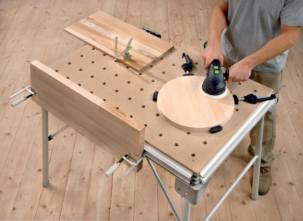

Один, я до подорожания покупал здесь http://www.clamptek.ru/production/category/5/mehanicheskiy-zagim-s-gorizontalnoy-ruchkoy.html зажимы лучше брать те, у которых ручка ложится в горизонталь... а не торчком стоит... не тот случай стояком гордиться :) еще брал такие http://www.clamptek.ru/production/category/6/mehanicheskiy-zagim-shatunnogo-tipa.html они удобны при работе в столе с фестодырочками
