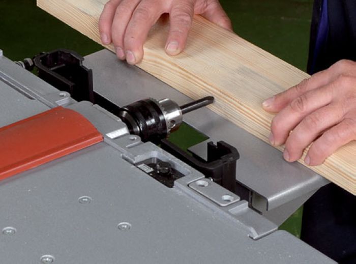

  1. Нужна ваша помощь в определения станка и его функционала. Самодел?
  2. Так же хотелось бы узнать, как переделать на 220в? (Можно ссылку)
  3. Реально ли такой мотор переподключить на 220?
  4. Заморачиваться с конденсаторами или проще купить другой мотор на 220?
  5. Шильдики не читаемы, а внешне я в них не особо разбираюсь, какой мощности примерно такие моторы могут быть +-?. Рассмотрел только вроде 1979г выбит.
Предположительно строгально или фуговально-какой-то... точно не знаю как правильно называется (рейсмусовый может). Фото самого вала возможно выложу позже, потерялось в компе. Вал на подшипниках с крепежом к станине, на 3 ножа, примерно по 250 мм. ножи крепятся 3 болтами каждый с прижимной пластиной. Где купить такие ножи? От каких станков подходят? Справа на валу зажимы похоже под пильный диск, а слева двойной шкив и на краю сверлильный патрон. Поясните для чего патрон? Всем заранее благодарен.

подключение 220 емкости начните от 120мкф. есть схемка схемка с реверсом патрон для сверления отверстий (сверлом) и пазов (фрезой). ссылка ножи на Москворецком рынке в зеленых рядах, для подбора лучше взять с собой старые родные.

ок, будем разбираться. Т.е. станок 4 функции может выполнять? А что за Москворецкий рынок? Не был на нем ни разу. На Митинском радиорынке смогу их найти? Старых ножей нет, придется тащить с дачи весь вал и бродить с ним по рынку. :a
